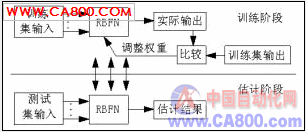

 RBF神经网络的实质是:用神经网络对数据进行函数逼近或者数据拟合问题,在过程变量与Cr含量之间建立映射关系,从而实现对Cr含量的估计。该网络包括两个阶段:训练阶段和估计预测阶段。如图2所示。
