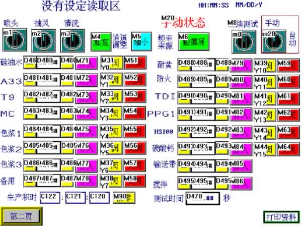

以下以客户程式一例说明设定读取区的设定方法与效果。参看附件程式ReadBlock.V3F。程序由两页组成,第一页没有设定读取区,第二页设定了读取区,其他皆同。在切换画面时,第一页的显示速度为7~8秒,而第二页速度为1秒左右,明显的提高了显示速度。程序运行于PWS3260下,PLC为台达PLC。
以下阐述设定方法,打开范例程式,点击菜单查看→全画面及输出入点,显示全图地址规划,如图一:
图一 全画面及输出入点
可看到PLC用到以下地址:D470,D480-495
C120-122
M1-6,M8,M20,M31-44,M51-64,M71-86,M90;
Y0-7,Y0-15。

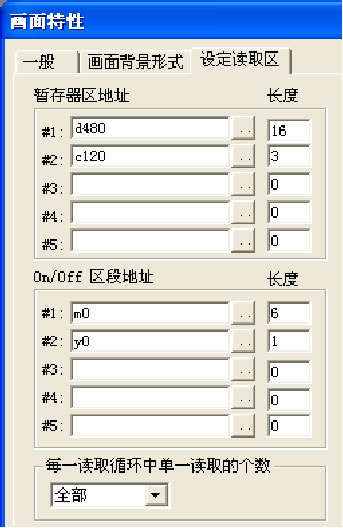

因此进行如下设置,右键点击画面选择画面属性,弹出画面属性对话框,点击设定读取区标签。
暂存器区地址:设定的暂存器区读取时间将加速,由于D470是不连续的单点,因此没有必要规划到读取区中,因此#1中填写480,长度为16,涵盖了D480-495。
同理,#2中填写120,长度为3,涵盖了C120-122。
ON/OFF 区段地址:针对接点区之设定其长度以 Word 为准,因此起始点为 0 或 16 的倍数。
#1 设 M0,长度为 6,这样涵盖了 M0-M95 共 16*6=96 个点,正好包括整个画
面的M接点地址。同理,#2设定如图二:
图二 设定读取区
单击确定后生效。重新编译下载程序。
