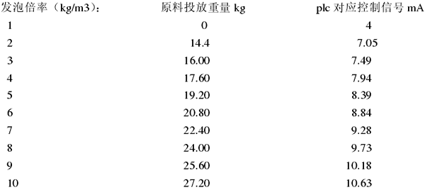

本例以客户使用程序功能为雏形,加以实现的,客户要求如下:
发泡倍率-重量控制值表

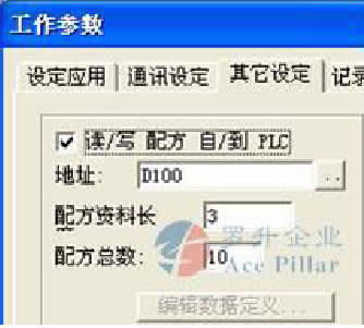

建立新档,工作参数中其他设定中选取读/写配方自/到 PLC,输入地址和长度和总数,如图一。
图一

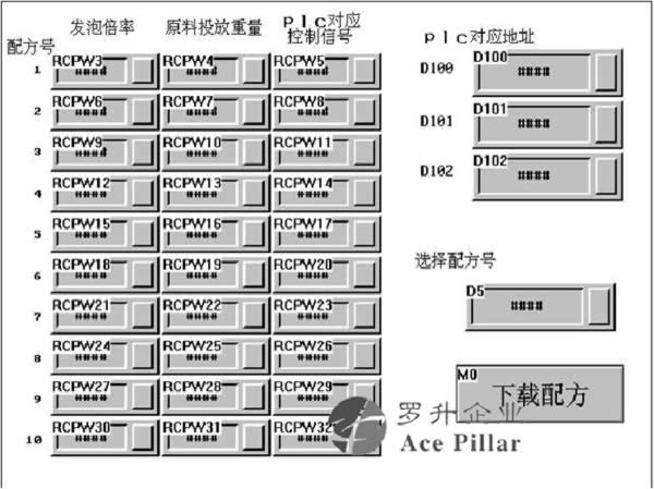

如图二建立画面元件:
下载配方中使用ON宏来实现配方的下载:
D1 = 10H
END
OFF 宏中输入如下程序:
D1 = 0
END
用来将D1清零,以利于下次按钮还会下载配方。
在左边输入10组配方资料,然后选择配方号,按下载配方按钮右边的三个PLC寄存器中的数值会更新为所选择配方号的资料内容。
图二
