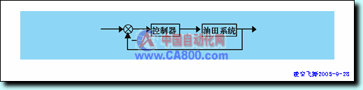

6 控制模型与控制算法
6.1 控制模型
由于被控对象的复杂性和不确定性,按传统的方法不可能建立油田系统的严格数学模型,可以采用基于知识表示的非数学的广义控制模型,如图1所示。
事实上,人们对对象不是一无所知,而是不全知,即所具有的对象信息是灰色信息。在实际工程中,依靠控制专家的知识和经验,也可以对系统进行有效的控制,获得满意的结果。它是基于人的智能、控制者的经验和技巧,完成预定的控制任务。因此它是人机结合的控制
模型,即控制者(人)的模型和被控对象(机)相结合的模型,如控制者的知识模型和被控对象的机理模型相结合的广义控制模型。
