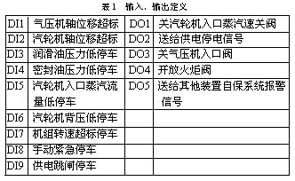

    在催化裂化装置中,从沉降器出来的油气经分馏塔分馏后得到粗汽油、柴油和富气,富气从分馏塔顶出来经气压机压缩后送到稳定塔,与粗汽油在稳定塔内充分互溶,得到稳定汽油。在这部分流程中,气压机是最关键的设备,它的运行是否平稳直接影响着整个流程。如果气压机受到损坏,会对单位的经济效益产生极大的影响。因此,对气压机组的保护是至关重要的。该厂80x104 t/a重油催化裂化气压机组采用的是电机-气压机-汽轮机三机组,在装置开工时采用汽轮机启动机组,达到额定转速(6000转)后开启电动机,采用双动力三机组的形式,主要是为了增加机组运行的可靠性。机组的主要联锁参数包括气压机轴位移超标停车、汽轮机轴位移超标停车、润滑油压力低停车、密封油压力低停车、汽轮机入口蒸汽流量低停车、汽轮机背压低停车、机组转速超标停车、手动紧急停车、供电跳闸停车等,这些量都是开关量输入,其中任意一项或多项出现,都要求PLC能迅速切断汽轮机入口蒸汽速关阀和电机电源,同时关闭气压机入口阀,打开放火炬阀,以保证气压机及装置的安全。

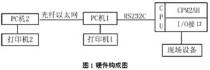

    4.1 硬件构成(如图1所示)
    其中CPM2AH自带I/O接口,可以接36点输入,24点输出,输出形式是继电器,并且通过RS232C串口与PC机1通讯。PC机1位于气压机控制室内,使用的是Windows2000操作系统,通过CX-Programmer软件与PLC通讯,实现组态、监控及事故记录功能。由于我厂采用分散控制、集中管理,因此要求在主控室也可以直接看到气压机的自保联锁状态。因此,利用微软的Windows2000的终端服务功能,在主控室设置了PC机2,将气压机控制室内的PC机1作为终端服务端,主控室内的PC机2作为终端客户端,两台PC机因为距离较远,采取光纤以太网连接,在主控室内的PC机2上,可通过终端服务功能运行位于气压机控制室内PC机1上的CX-Programmer软件,对PLC进行监控及各种操作。输入、输出定义见下表:

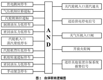

    根据工艺要求,自保联锁的逻辑图如下:
    其中,润滑油压力及密封油压力低停车采取三取二逻辑,汽轮机入口蒸汽流量及汽轮机背压采取二取二逻辑,以减少由于现场仪表失灵造成的自保误动情况。为满足不同的工况需要,特别设置了手动紧急停车按钮,放在操作台的隐蔽位置,供工艺人员使用。每一项自保条件动作,PC机都会按时间顺序记录下来,供事后分析。PLC系统的软件设计是依据上述逻辑关系,以梯形图方式编写后写入PLC中。在PC机中,可实现在线组态、监控,对输入、输出点可以强制状态,以满足调试、维护需要。
