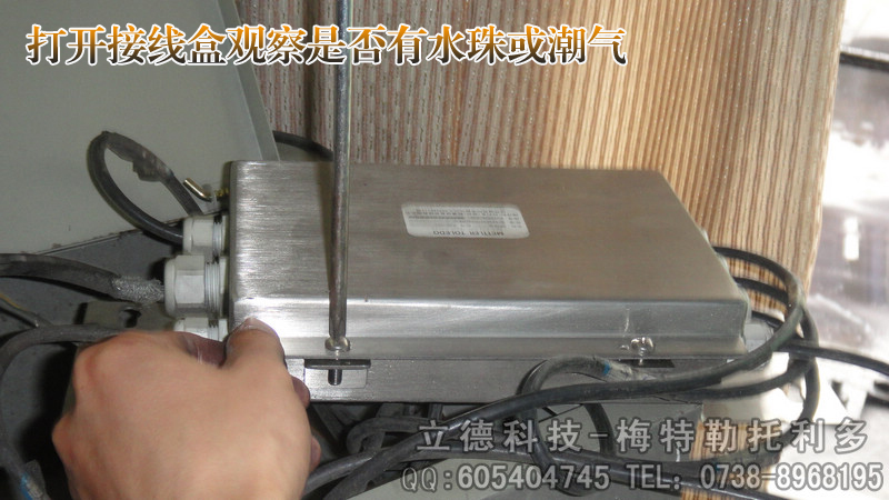

第一步:打开接线盒观察是否有水珠或潮气(如下图),发现内部正常。

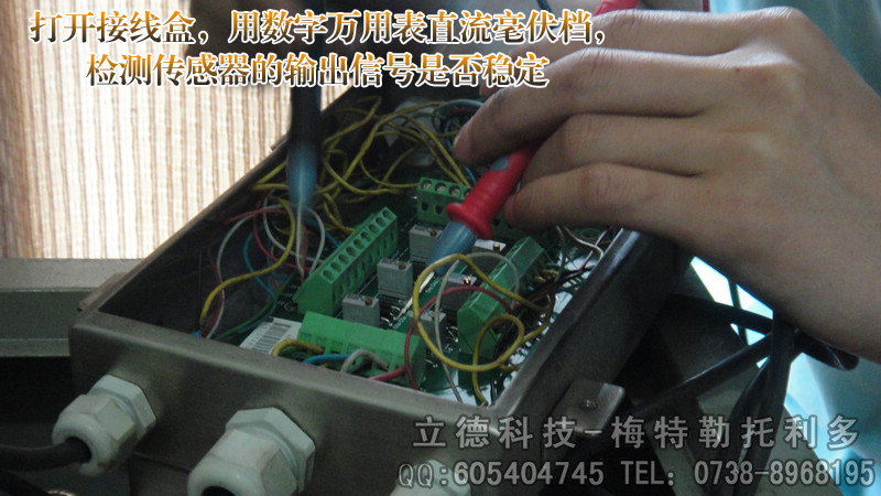

2.打开接线盒,用数字万用表直流毫伏档,检测传感器的输出信号是否稳定,若不稳定,可把传感器每只单独进行分离测试。
经过测试发现1号,4号,传感器跳数。(如下图)

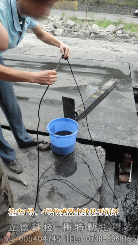

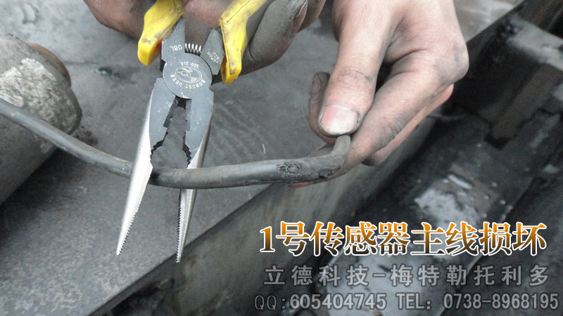

3.检查1号。4号传感器主线是否损坏,有可能被人为破坏或老鼠啃咬,金属屏蔽失去作用或连接处不牢,造成数字跳变。(如下图)
4.经检查1号传感器主线损坏,更换连接线后显示正常,4号主线没发现问题,判断4号传感器损坏。立即更换4号传感器(如下图)
