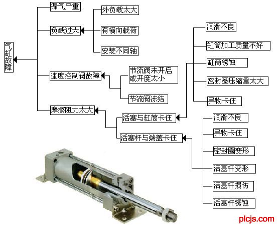

  执行元件故障

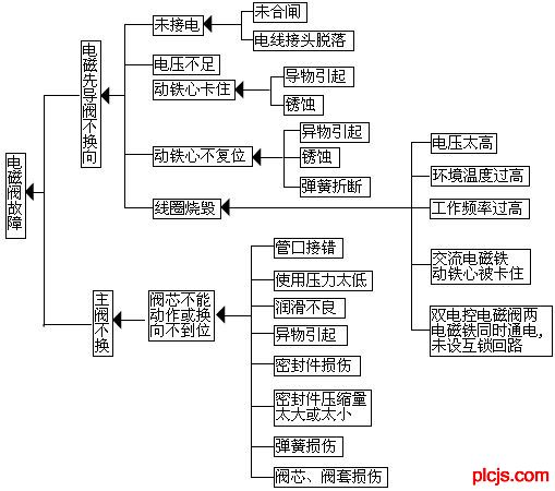

  控制元件故障
