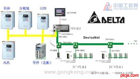

  转杯纺设备中,单锭纺纱器中喂棉罗拉采用步进电机驱动;分梳棍和转杯采用变频驱动,龙带将动力分配各锭;引纱罗拉同样采用变频控制,利于引纱张力的同步控制;单节点控制中,采用台达 DVP12SC 型 PLC,单台PLC发送4路脉冲,可独立控制4锭纺纱器的4台喂棉步进电机;整体构架如图3所示:
图 3  基于台达产品的转杯纺系统控制构架
  在整个系统构架图中,导纱杆的控制分机械凸轮或电子伺服控制,需根据客户设备而定。机械凸轮在实际使用中具有易磨损、调整不便,设备成本高等缺点;利用现代伺服控制技术取代机械凸轮实现导纱的防叠和防硬边成为其发展趋势。
  本构架基于Devicenet总线控制模式,具有抗干扰能力强、通讯数据量大、响应性好等特点;同时我们也提供基于R485 通讯控制模式的转杯纺织控制方案
