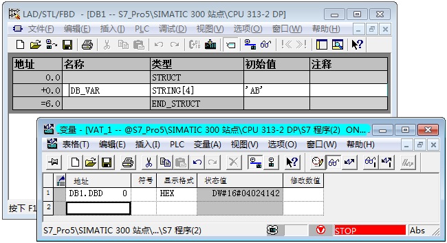

问:在S7的帮助中知道,定义了字符串string[4]=AB, 写入了两个字符AB, 第一个字节应为最大字符长度4,第2个字节应为当前字符长度2,第3、4个字节是字符A和B。.但是我在变量表监视,第2个字节为0。这是怎么回事?
回答:
按下图操作试试?在数据块中定义字符串和初始值,自动生成了前两个字节中的4和2。
未尽:这个问题大家可能有误解!BYTE0,byte1这两个字节不是由系统管理的,而是由写入者管理的。写入者通过BYTE0告诉系统或读取者,这个变量需要多大的存储空间(这个字最长是多少),通过BYTE1字节告诉别人,我当前给你看的是几个字符(多长)。这样做的意义是,大大的提高读取的效率(也能据此判断正确与否),这就像老师讲课时常常让我们翻到多少多少页,否则我们从第一页翻起,翻到一本书结束,这堂课基本上就在翻书了。写入者告诉别人当前是多长,读取者多相应长度就OK了,即省时间又可避免后面的无效字符干扰。
---------所以,楼上写入“AB”,系统不会管理当前字节数,而是需要你去更新的!你不更新,他当然永运是“0”。
Zane:字符串如果是定义了初始值的话,最大长度及当前长度在定义时系统会自动生成,见廖老师的贴图。
如果,把已定义的字符串作为变量的话,我认为必须通过字符串操作的相关功能块,才会刷新这两个值,当然手工管理也是可以的。

看来的确不是用户用变量表在定义的字符串地址区中增、减字符后,操作系统就自动管理字符串的前两个字节。但是有两种情况可能是例外:
1. 定义字符串和它的初始字符时(见我提供的图)。
2. 如zane版主所说,执行了字符串操作的相关功能块之后,生成了新的字符串或改变了字符串的内容时。
