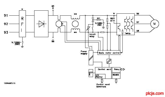

  二  VLT2800变频器的内部原理图。
  VLT2800系列变频器内部系统框图见下图:

  2. VLT2800开关电源的结构:
  上图中 Power supply 为开关电源部分,变频器内部的开关电源提供四路电源。分别是两路+5VDC,+24VDC,+18VDC。
  3.ERR15故障产生的原理:
  开关电源产生的+18VDC,该路电源是用来提供产生+15VDC和内部驱动电路电源,只要这两方面任意一方面出问题,变频器就会检测到电源不稳定,发出指令停止工作,向控制卡CPU发出故障锁定指令,操作面板显示Err15。表现为无法复位,需送修。
