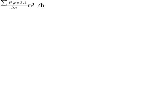

  二、 变频器通风量的计算方式
按照以下公式计算
  变频器所需的通风量 =
  将安装在同一控制柜内的所有变频器的PΦ(功耗)值相加。
  :冷却空气入口温度(tIN)与出口温度(tOUT)之间的差值。按照规定,冷却空气出口温度最高不能超过:tOUT.MAX(45℃),因此,Δt最大允许值= 45℃ - 入口温度(tIN
  三、举例说明:
  以丹佛斯VLT5000系列变频器为例,按极限情况Δt=5℃时计算,以下是计算结果,其中的额定功耗数据由丹佛斯VLT5000系列变频器操作手册查得。
