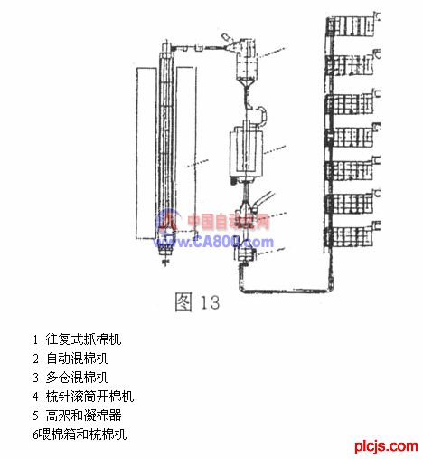

(2) 长流程纺化纤清梳联工艺流程该流程排列如图13所示:
工艺流程为:FA006(附TF27) →AMP2000→FA016A(附A045B-5.5) →FA022-6/8/10(附TF27) →106A(附A045B-5.5) →TF26(附A045B)→TF202B→(FA177A+FA221C)×n 其中n=3-10整数

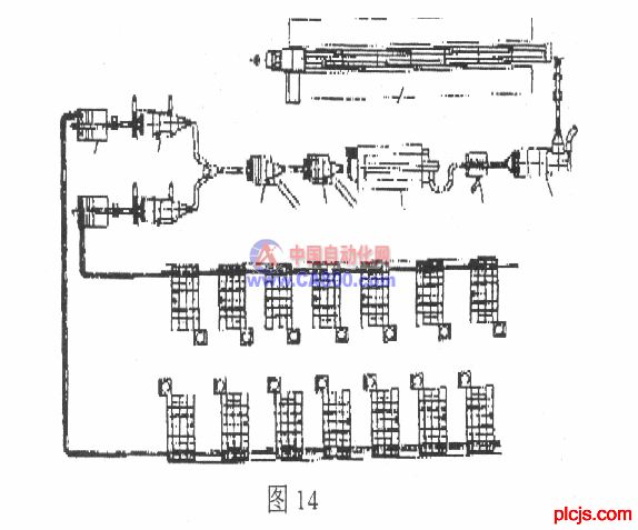

(3)长流程即能纺棉又能纺化纤清梳联工艺流程 该流程排列如图14所示:
1 往复式抓棉机
2 自动混棉机
3 双辊轴流开棉机
4 多仓混棉机
5 锯片滚筒开棉机
6 梳针滚筒开棉机
7给棉箱和锯齿开棉机
8 除微尘机
9 喂棉箱和梳棉机
工艺流程为:
FA006(附TF27→AMP2000→FA016A(附A045B-5.5) →FAl03(附TF2201×2) →FA022-6(TF27) →FA106B(附A045C-5.5) →FA106A(附A045C-5.5)→FA031A(附A045C)+FA221B或FA223) ×n 其中n=3-10整数,梳棉机使用中性针布。

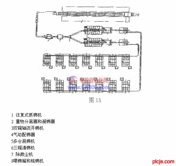

(4) 短流程纺棉清梳联工艺 该流程排列如图15所示:
工艺流程为:FA006(附TF27)→AMP2000→FA016A(附A045B-5.5)→FA103→TF2212→
FA028(TV425)+FAl09→FAl51→(FAl77A+FA221B)× n
FA028(fV425)+PAl09→FAl51→(FAl77A+FA221B)×n其中n=3—9整数

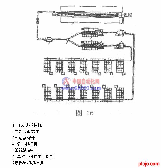

(5)短流程纺化纤清梳联工艺该流程排列如图16所示:
工艺流程为:
FA006(附TF27)→AMP2000→TF26(附A045B-5.5)→FA028(附TV425)+FA111A→TF26+附A045B)→TV425→(FA177A+FA221C)×n其中n=3—10整数

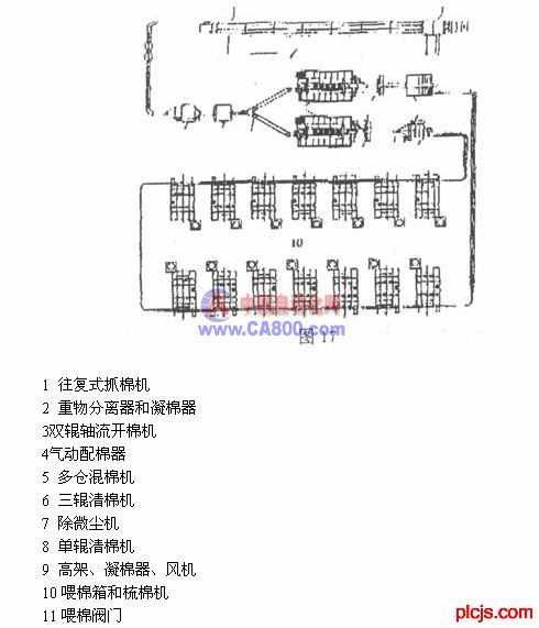

(6) 短流程即能纺棉又能纺化纤或同时即纺棉又纺化纤清梳联工艺流程 该流程排列如图17所示:
其工艺流程为:
FA006(附TF27)一AMP2000→TF30(附FA051A)→FA103(附TF2201 ×2
FA028(附TV425)+FAl09→FAl51→(FAl77A+FA221B)×n1 TF2212 ZFAl76-1300
FA028(附TV425)+FAlll→FAl51→(FAl77A+FA22lB)×(n-n1)其中n=18 n1=9、8、7、6、5FA111
