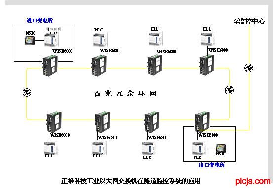

由于隧道距离较长,采用光纤传输,使用我公司WISE6800工业以太网交换机,形成光纤冗余环网,实现网络通道冗余,连接通风、照明、交通信号和紧急电话控制系统,保证了整个系统的可靠工作。WISE6800将环网与骨干光纤网连通,使隧道监控系统成为整个通信传输网络的一部分,实现最大范围的信息共享,确保通信网络信息安全可靠性。

1、WISE6800组成快速的冗余网络,通过正维科技独有的FAR-ring 协议控制其冗余的时间小于300ms,这一功能保证了系统线路的可靠性。

四、网络拓朴图
