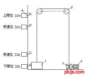

升降机的升降过程是利用电动机正反转卷绕钢丝绳带动吊笼上下运动来实现。小型货物升降机一般由电动机、滑轮、钢丝绳、吊笼以及各种主令电器等组成,其基本结构如图1所示。SQ1~ SQ4 可以是行程开关,也可以是接近开关,用于位置检测,起限位作用。
图1 升降机结构图
1. 吊笼 2. 滑轮 3. 卷筒 4.电动机 5.SQ1~ SQ4 限位开关

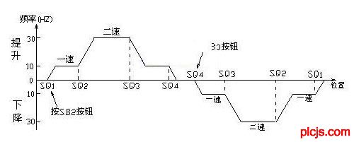

根据吊笼在升降过程中,要求有一个由慢到快然后再由快到慢的过程,即起动时缓慢升速,达到一定速度后快速运行,当接近终点时,先减速再缓慢停车,为此将图1中的升降过程划分为三个行程区间,各区间段的升降速度如图2所示。按下提升起动按钮SB2(或下降按钮SB3),吊笼以较低的一速速度平稳起动,运行到预定位置时,以二速速度快速运行,等再到达预定位置时,以一速实现平稳停车。
图2 升降机升降速度图

PLC控制一方面代替继电线路,另一方面,对于系统所要求的提升和下降、以及由限位开关获取吊笼运行的位置信息,通过PLC内部程序的处理后,在Y0~Y2 端输出相应的“0”、“1”信号来控制变频器输入端子2DF、FR、RR的状态,使变频器及时按图2所示输出相应的频率,从而控制升降机的运行特性。速度档由2DF选择,每档速度的大小则通过对变频器进行功能预置设定,再通过PLC的程序来控制频率切换。当PLC输出端Y0Y1Y2的状态为“010”时,变频器输出一速频率,升降机以10HZ对应的转速上升,当为“110”状态时,变频器输出二速频率,升降机以30HZ对应的转速上升;相应的,当Y0Y1Y2的状态为“001”、“101”时,升降机分别以10HZ、30HZ对应的转速下降。
