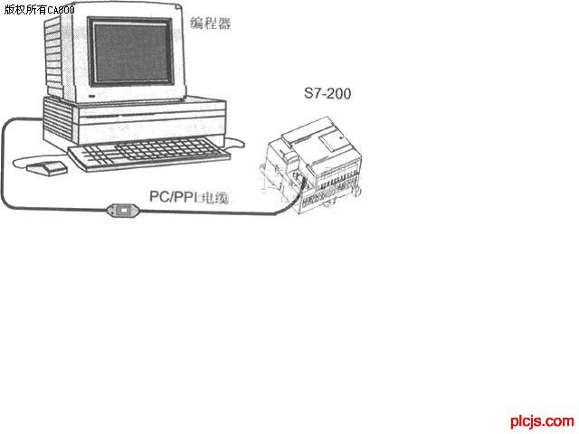

图1 系统构成
系统构成如图1
监控系统主要由计算机和PLC构成。用PC/PPI电缆连接计算机的RS-232口和PLC的RS-485口,作为数据转换器(使用PC/PPI电缆上的DIP开关来为电缆配置正确的波特率)。
本系统选用的计算机处理器型号是Pentium (R) 4 CPU; 有40G的硬盘空间;选用Microsoft windows XP 操作系统;有一个COM口。
Siemens 公司提供多种型号的CPU以适应各种应用。本系统选用的是Siemens 公司生产的CPU224型号的S7-200PLC, 它有一个RS-485口, 14个输入口,10个输出口,完全可以满足该系统的要求(该系统需要8个输出口)。

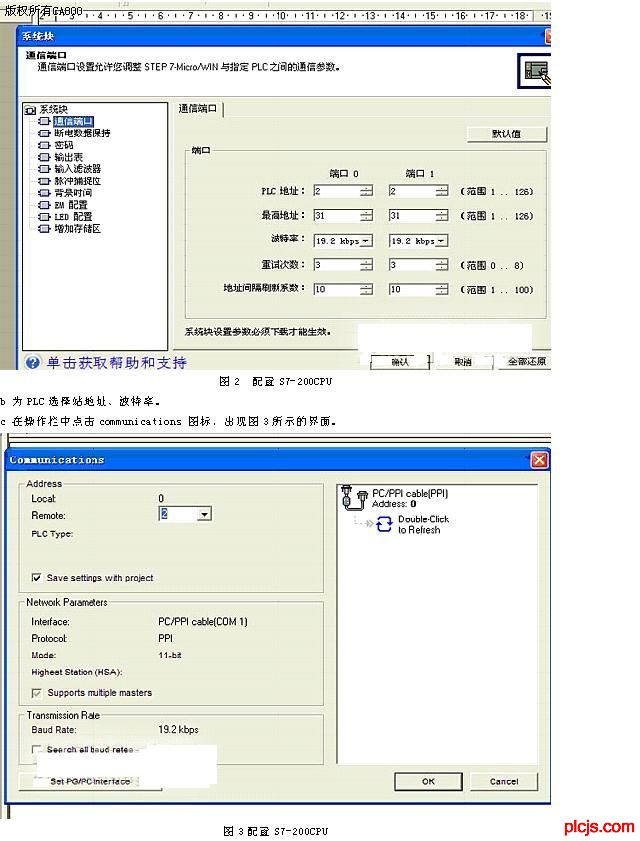

a 在SETP7-Micro/WIN软件的操作栏中点击system block 图标,出现图2所示的界面。
d 在所示的界面3上点击右边栏的“双击刷新”按钮,以便搜寻正确的波特率。
e 将程序下载至PLC。
f 将 PLC处于RUN模式。
