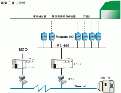

    以往数据收集系统是以远程分布式的架构,从远程传感器收集数据给主机控制器(master),再传给计算机完成运算最后上传到中控室计算机主机,旧式架构会产生2项缺点:
    1.倘若数据量过大数据直接上传给计算机容易造成数据流「瞬间堵车」现象;
    2.交控系统范围大、距离长,若主机控制器无法直接连网,会造成现场端须再配备IPC上网,不仅提高成本且易造成系统的不稳定。
图1 旧型三层式ITS 数据收集系统

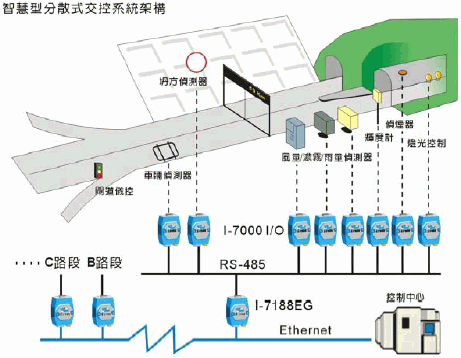

    新式架构采用可连网及可程序的主机控制器(Micro PAC),可以将旧式架构「中央集权式」的三层式架构,把远程IO 资料全部集中在PC 端,改成新架构「地方分权式」的分布式架构,由各区域现场主机(Micro PAC)实时处理远程IO 的讯号并运算转换成有效的数据后连接以太网或光纤网络,如此不但在数据收集转换时具有高效能与高灵活性,同时在长距离与大范围的环境可延伸扩充多个数据收集的子系统,减轻中控计算机的负担提高系统稳定性。
图2 智能型分布式交控系统
