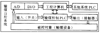

    2.2 系统关系 系统关系如图1所示。
    图1 系统关系
    在输煤自控系统中,工业控制计算机作为上位机和输煤控制PLC进行通信,对皮带跑偏信号和设备的运行状态进行实时采样,并在屏幕上显示输煤系统仿真画面,可以直观地察看设备的状态。当皮带跑偏(跑偏15度)时,在屏幕上显示报警画面;当设备发生故障或皮带严重跑偏(跑偏30度)时,在屏幕上显示报警画面并向PLC发送事故停车信号。
    输煤控制PLC则根据控制开关的输入信号,执行对应程序块,控制电机实现对应的功能:向上级工业控制计算机发送工作组态信息,接收上级工业控制计算机发送的事故停车信号,实现事故停车处理功能并启动报警设备。二者配合共同实现输煤系统的监测和控制功能。
    上级工业控制计算机同时实现对电厂其他系统的监控,由工业控制计算机、输煤系统PLC和其他系统的现场设备(PLC、监控仪表)共同构成分布式系统(DCS)。

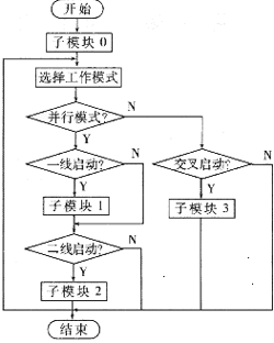

    针对输煤系统的控制要求以及具体控制方案的实现,设计程序流程如图2所示。
    图2 主程序流程
    2.4.1 程序说明
    ·子模块0:初始化子程序。在PLC加电时根据各个开关的位置设立标志位。仅在第一个扫描周期执行。
    ·子模块1:并行一线联锁启停控制程序。根据启动标志位1实现并行一线的联锁启动、联锁停车,并判断事故停车信号以实现事故停车。
    ·子模块2:并行二级联锁启停控制程序。根据启动标志位2和实现并行二线的联锁启动、联锁停车,并判断事故停车信号以实现事故停车。
    ·子模块3:交叉线联锁启停控制程序,根据启动标志位3实现交叉线的联锁启动、联锁停车,并判断事故停车信号以实现事故停车。
    ·PLC的输出信号控制电机的接触器,启动送高电平,停止送低电平。但是,1#破碎机功率达90kW,2#破碎机功率达110KW,需要降压启动,所以启动时PLC送一个正脉冲,停车时PLC送一个负脉冲。
    2.4.2 程序特点
    ·特殊标志位的使用:使用特殊标志位SM0.1,使得初始化子程序(子模块0)仅在第一个扫描周期执行,而在以后的扫描周期不再执行。这样,个别标志位在PLC加电后不受开关变化的影响。例如,并行模式和交叉模式对应标志位仅在关掉主控开关后才能改变。
    ·内部标志位的使用:在程序中,利用标志位来表示不同的现场情况和程序状态,增加了程序的可靠性和灵活性。
    ·程序模块化:程序由不同子模块构成,各子模块独立完成各自功能,互不干扰,因而程序结构清晰,便于修改。

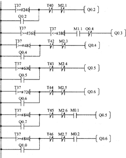

    2.5 部分程序梯形图
    图3 部分联锁起停控制梯形图
    图3所示为部分联锁启停控制梯形图,T37用于控制设备的启动延时,T40~T46用于控制相应设备的停车延时,接收到停车信号时,经过相应的延时,对应定时器置位从而实现联锁停车。Q0.3是1#破碎机的启动控制输出通道,启动1#破碎机时送出一个宽度为2s的正脉冲。Q0.7、Q1.0分别是2#给煤机、3#给煤机的控制输出通道,M0.1、M0.2 是内部标志位,用于保证2#、3#给煤机始终为一台工作,一台备用。
