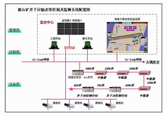

    本系统采用全分布式控制结构。由井下控制站和综合操作台构成。综合操作中心位于地面中央控制室。系统采用日本菱电公司的 AnS和FX系列PLC,控制主站与控制分站之间采用菱电开放的网络总线结构CC-Link,控制分站与传感器之间采用距阵结构联接,控制主站与综合操作台的监控上位机之间通过CC-Link总线网络联接。控制分站负责现场设备的数据采集和控制,通过监控,可对整个系统的设备进行监视和集中控制。
    本系统是以菱电AnS和FX系列PLC作为主控元件,具有防潮、抗干扰能力强,现场易编程、易扩展,基本免维护,并能够实现软件控制化,自动检测系统故障等功能。系统采用多台PLC组成数据传输网络,达到不同的规模控制。完成一个系统内多条皮带全过程的监控、监测、连同地面指挥管理中心站,构成一个完善的监控系统。
    3 网络系统
    考虑到煤矿的现场情况和控制距离,在地面控制中心设置控制主站,采用三菱的大中型PLC-AnS系列,网络选用开放的CC-Link总线,在控制距离大于1200米的两个控制站间要加中继器,在皮带机头设置控制设备分站。控制设备分站负责现场的信号采集与现场的实时控制。
    系统为实时监控网络结构,具备有完善的生产监控管理功能,对皮带运输主要环节及相关的辅助环节的生产过程进行实时数据采集、传输、处理、显示、记录打印,对井下运输皮带系统进行远程集中监控,同时配合工业电视系统进行安全图像监视,以确保人员及设备的安全。
    监控网络实施后,操作员可在中控室终端上监视控制运输皮带生产过程,完成对运输皮带生产及相关环节的“遥测、遥信和遥控”,实现矿井运输皮带生产系统的综合自动化。

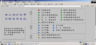

    (1) 实时运行参数监测。各监控系统实时采集生产工况参数,可以采用图形、报表的形式显示系统的实时工况及目前产量、仓储等。
    (2) 实时过程控制。分析采集的参数,各系统自动完成过程控制,或由操作员操作控制。
    (3) 历史数据查询。以上生产实时监测数据均可存贮于生产实时数据历史数据库中,可实现历史回显、历史趋势分析,及直方图、饼图等进行综合分析。
    (4) 设备故障及模拟量超限报警。当设备故障或模拟量超限时,生产监测及管理网络同步显示故障设备名称,并可实现语音报警、实时打印故障功能。服务器将该故障信息存入故障信息数据库,供以后统计分析。
