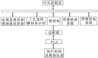

    1、系统组成
    计算机与PLC集成控制系统由生产系统和非生产系统二部分组成(如图1)。生产系统主要由微型机、适配器、PLC、执行机构及现场仪表等部分组成。非生产系统主要由工艺流程模拟显示屏、电视监视设备、现场通话设备、质量检查系统、管理信息系统等部分组成。中央控制室负责处理来自生产系统和非生产系统的大量信息。通过计算机与PLC集成控制系统,将润滑油厂的各生产车间、附属部门以及总厂厂部联成了密不可分的整体,从而最大限度地利用了信息资源。
图1 计算机集成控制系统的组成
