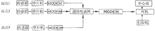

    本系统采用了MODEM将前端单片机采集的数据通过电话网远程传输到中心站PC机,并实现一对多点通信(站点数、通信距离均不限),后台PC机通过拨号的方式对各站点进行数据接收并实时存储记录、查询、打印。系统框图如图1所示。
图1 系统框图
    单片机系统从传感器(含数字编码器)直接采集数字信号,通过RS232接口送给本端的MODEM,MODEM将数字信号调制成音频模拟信号在电话线上传输,再经中心站MODEM调制成数字信号送往PC机。系统中MODEM采用外置式Hayes144型,用户使用贺氏标准AT命令呼叫和应答,实现与远程系统的通信。

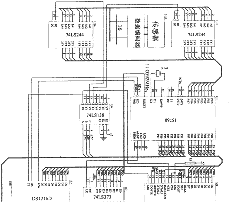

    上述单片机系统的硬件设计关键在于:(1)单片机89C51与异步收发器8250的接口,8250具有与MODEM接口和控制串行通信的能力。8250输入输出均为TTL电平,按EIA(国际电子工业合作会)RS232标准,采用串行收发驱动器芯片ICL232或MAX232进行电平转换和驱动。(2)SRAM的选择与连接,静态RAM保存加有时标的数据,选择DALLAS公司生产的DS1216D,内带有电池和实时日历时钟功能,内含RAM为628128,容量为128K,该芯片掉电自动保存数据和时钟运行。(3)MODEM的连接,采用9芯接口插座完成各信号的连接。具体电路原理如图2所示。
图2 单片机系统原理图

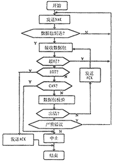

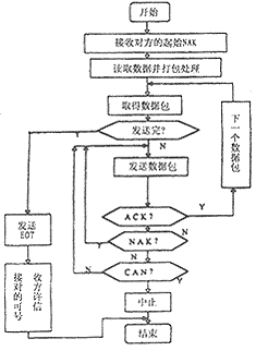

    当某一方单片机接收到呼叫振铃后,RI信号有效,8250的INTRPT引脚高电平中断,系统便进入数据通信状态,为了使数据传送准确无误,编程采用XMODEM协议对数据打包处理,单片机数据通信程序流程图如图4。
数据发送流程图
数据接受流程图
图4 单片机数据通信程序流程图
