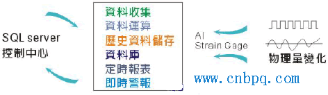

    运用WinCon-8000 可编程自动控制器Ethernet 主机搭配上I-7000 系列分布式模块的开放式架构,远程侦测边坡表层土壤结构的数据变化,透过应变仪(I-7016)及模拟数据模块(I-7017)收集位移计测量的土壤结构变化量、荷重计测量的地锚拉力的变化量、水位计测量的地下水含量及雨天之排水量、埋入式倾斜仪测量的各地层滑动量,并将数据收集回Ethernet 主机。由于数据收集主机必须架设在户外箱体内,需面对因气候变化可能造成的恶劣环境,主机尺寸须符合箱体有限空间的限制与达到省电、稳定的要求。
    WinCon-8000 是WinCE-Base 的嵌入式控制器,内置RISC CPU 与实时操作操作系统,利用WinCE4.1 网络TCP 功能及FTP 的功能,便可轻易扮演「警报服务器」、「File Server(档案服务器)」、Data log(历史数据储存器)」的几重角色。
    一旦有紧急情况,作为Data Server 它将实时警报数据透过网络TCP 方式传回中央监控服务器,而WinCon-8000 内含的FTP 功能则扮演Data logger 与File Server 角色,收集历史资料并定时传回记录文件到中央监控(Data Center)的数据库(SQL Server)进行长时间边坡土壤结构分析观察,针对异常数据作交叉比对,尽速进行补强土壤结构改善工程或发出警报通知相关单位撤离。
