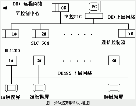

  由于控制中心选用AB公司的PLC构筑自控系统,并指定采用DH+网络实施远程联网。为保持一致性,空压站自控设备选用AB公司的小型PLC ——SLC-500系列可编程控制器,其带有DH+网络接口,支持DH+和DH-485网络协议。原设计推荐为单一DH+网络结构,后仔细分析了生产实际情况和各设备的特点,以及可能存在的问题,综合各方面因素后确立了分级控制网络的实施方案,如图1所示。其基本理由是:
  1) 技术性考虑,单一结构网络在节点数量较大时安全性不够理想。因为各设备控制器均挂在同一网络上,任何一台出现通信故障都可能影响整个网络,严重时会引起网络瘫痪,无法实现远程监控。虽然本案例的设备总数并不算很多,但考虑到对无人值守的高标准要求,将设备网分为上层DH+和下层DH-485两级网络,以达到分散危险,提高网络有效性和可靠性的目的。
  2) 经济性考虑,满足基本要求的前提下,采用低成本的微型PLC替代。干燥器设备的生产工艺相对较简单,控制点数不到10点,模拟量信号输入点数也不多,动态响应的时间常数相对较大,微型PLC——Micrologix 1200可以满足要求。其成本可降低一半,每套约节省2万元,总计可达15万。
  分级网络的特点:
  a) 远程控制网——DH+网络(增强型数据高速公路)连接控制中心控制器与空压站主控制器0#SLC,传输空压站系统的重要信息参数及各设备运行状态,并实现控制中心的远程控制操作。
  b) 上层设备网——DH+网络,连接现场主控制器0#SLC,1#-6#空压机子站SLC,以及作为通信控制器的7#SLC。0#SLC除负责与远程控制网连接外,还承担所有子站的信息集成和控制信号的传递。
  c) 下层设备网——采用DH-485网络,7#SLC通信控制器作为上下网的联接器集成各干燥器控制子站1#-8#M1200的数据信息,并传递远程控制信号。M1200和触摸屏均通过通信模块NET-AIC挂接到DH-485网上。

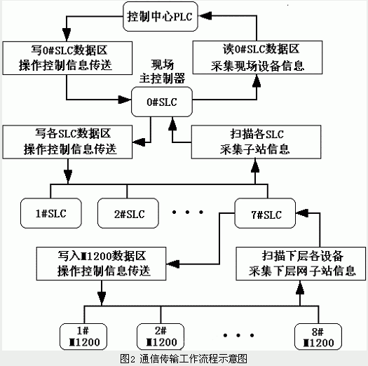

  通信传输工作程序如图2所示。在本案例中,从控制中心控制器经现场控制室操作站到7#SLC通信控制器,均采用自上而下的方式读/写目标控制器的数据区数据,由数据传送指令完成数据通信,实现信息集成和远程控制。

  1)通信故障引起远程监控失效两次(上层设备网)。分析可能的原因,通信电缆使用了带屏蔽的普通信号电缆而非控制设备规范要求的双绞线屏蔽电缆,易受现场干扰;软件方面对通信异常未设置必要的处理程序。
  解决方法——将原来115.2KBps通信传输速率降低到57.6KBps ,以提高数据传输的可靠性;软件方面做了相应的改动,此后未再出现过类似通信故障。
  2)通信传输延时,实时控制滞后(下层设备网)。经分析获悉,DH-485令牌总线网络结构的工作模式使得7#SLC通信控制器需要多个循环才能对下层网各设备控制器扫描一遍,加之网络传输速率相对较低,在传输数据量较大时,出现控制延时达7-8秒。
  解决方法——由于系统结构已定,硬件无法改变,所以在软件方面加以改进。数据传输速率提高到上限19.2KBps;再修改软件程序,采用控制操作指令优先的策略,控制滞后的操作可得到改善。
