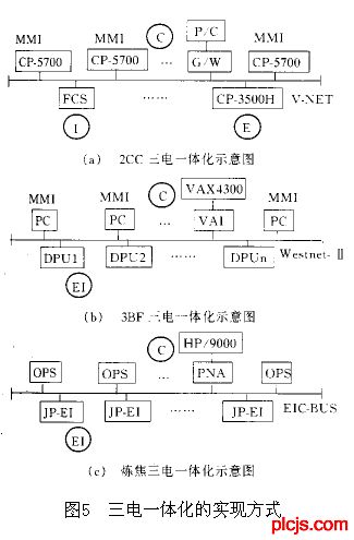

2.4 三电一体化技术
  随着电子、计算机、图像显示、计算机通信等技术飞速发展,三电一体化技术应运而生。所谓三电一体化,目前主要针对工艺过程的操作,集电控、仪控、计算机控制等信息于一体,实现MMI(人机接口)。它给操作带来极大方便,为实现三电一体化系统,采取的主要方式有:
  .E(电控)+I(仪控)+C(计算机)通过EIC网络实现MMI显示、操作。
  .EI+C通过EIC网络实现MMI显示、操作。
  两种方式各有其特点。第1种方式如连铸(安川/横河)、化产(Foxboro)、烧结(Honeywell)等,如图5(a)所示。第2种方式如炼焦(三菱电机)、电炉、圆坯连铸(Siemens)等,如图5(b)、5(c)所示。
