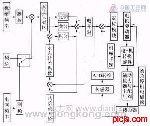

    交流伺服控制型可编程水轮机调速器的电气部分是以可编程控制器(PLC)为硬件核心,软件采用全模块化结构,彩色液晶屏幕显示,具有良好的全中文图形人机界面;电气-机械转换部件采用交流伺服电机,配以滚珠螺旋自动复中装置;液压系统为直连式结构,以交流伺服驱动装置的机械位移直接控制主配压阀。PLC测量水轮发电机组的频率信号偏差,并按一定的调节规律(PID或PI)转换成位置控制的数字电信号;电气-机械转换部件将该数字信号线性地转化为机械位移量,再直接控制由辅助接力器和主配压阀组成的二级液压放大,通过主接力器控制水轮机导水叶开度(或浆叶转角),实现水轮发电机组的调速和负荷控制。
    交流伺服控制型可编程水轮机调速器的系统原理结构见图1,机械液压系统的结构见图2。
                  图1交流伺服控制型可编程水轮机调速器的系统原理结构框图
                  图2交流伺服控制型可编程水轮机调速器机械液压系统的结构

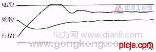

    改造后的调速器型号为GKT80-SP,分别于2002年1月和2002年8月通过了电力行业专家的现场鉴定测试和广东省水利厅专家组的鉴定。将改造后的主要鉴定试验结果(见图3、图4和表1)与GB/T9652.1—1997的数据进行比较,其主要性能指标全部达到或优于国家标准规定值。
                     图3GKT80-SP型调速器甩25负荷时的试验曲线
                      图4GKT80-SP型调速器甩100负荷时的试验曲线
