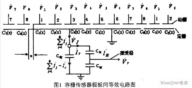

  本系统中主要是对直线位移的测量,所以采用直线型容栅传感器。容栅传感器的结构非常类似于平行板电容器,它是由一组排列成栅状结构的平行板电容器并联而成的,如果把随时间变化的周期信号,通过电子电路的控制,在同一瞬间以不同的相位分布,分别加载于顺序排列的栅状电容器各个栅极上,则在另一公共极板上,任一瞬间产生的感应信号将与该瞬间加载的激励信号具有相同的相位分布。
  容栅传感器动栅、定栅各极板之间形成的电容的等效电路如图1所示,设C1(x),C2(x),C3(x)……C8(x)为动栅上48块极板与定栅上相应极板所构成的电容量,它是位移x的函数,假设小发射极板与反射极板完全覆盖时两者之间的电容为C0,每一块小发射极板的宽度为w,则由图可知,当0≤x≤w 时,C 8(x)=C 0(x)/w,C 1(x)=C 2(x)=C 3(x)=C 0,C 4(x)=C 0(1-x/w),c5(x)=c6(x)=c7(x)=0。由此可以得出整个量程中两极板之间的电容量随位移x的变化规律。
  由图1可以看出,在x为任何值时,动栅上的48块极板中总有一部分与“地”(屏蔽板)形成电容,相应的输入信号源直接接入“地”,对传感器的输出信号不产生影响,可是为了导出φ(x)(φ(x)为传感器的输出信号相对于某一驱动信号的相位移)随位移量x连续变化的统一公式,在推导中不考虑这些极板对“地” 形成电容,而仍把它们看作对定栅板形成电容,只不过此时它们的电容量为零而已。由于这些电容量为零,则其阻抗为无穷大。相应的信号源全部落在这些电容上,同样,对传感器的输出信号无影响。
  如果给容栅传感器每组发射极板上所加的发射电压V1~V8为8路频率、幅值相同而相邻小极板间相位相差为π/4的正弦交变电压,则在发射极上有电压Vf,在接收极上有电压Vr。应用交流电路理论及基尔霍夫电流定律,解读图l的等效电路,如下:

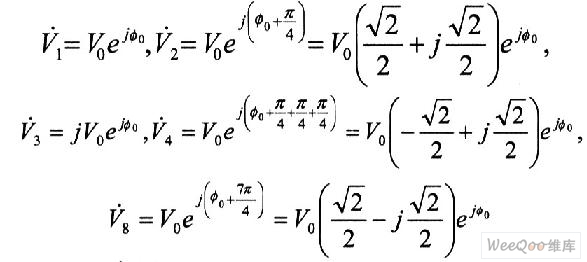

  如果用Vo表示各发射极电压的幅值,并取8路信号中的第1路信号的相位为参考值,则有:
  其中φ0为V1的相角。

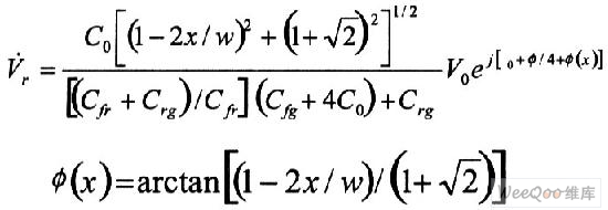

  将上述各量及Ci(x)(i=1,2,…,8)代入以上两式,即得
  可见,容栅传感器的输出电压是一频率与发射电压相同的正弦电压,其幅值在很小范围内变化,可近似看作一常数,而相位比V1超前了π/4+φ(x)。相位移 φ(x)可采用鉴相型测量电路测出,即可得到相对位移x,可见容栅传感器是一种相位跟踪型的位移传感器,这种传感器对输入信号的幅值变化不敏感,故具有较好的抗干扰能力。
