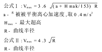

(1)在设定最大超高时通过曲线的速度计算公式
除了Hmax=120mm外,还对Hmax=130mm和Hmax=140mm计算结果进行了比较,结果显示,最大超高由120mm提高到130mm和由130mm提高到140mm,同一半径下的速度只增加3km/h左右。同一曲线半径,公式Ⅱ的计算结果比公式Ⅰ的大3~9km/h。取值原则按计算最大速度预留适当的安全富裕量。

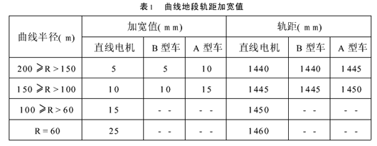

4.2 轨距加宽
公式:S=1805/R-6
R-曲线半径(m)
表1结果表明当R≤200m时需进行轨距加宽。列下表并与地铁规范中的A型车和B型车进行对比:
