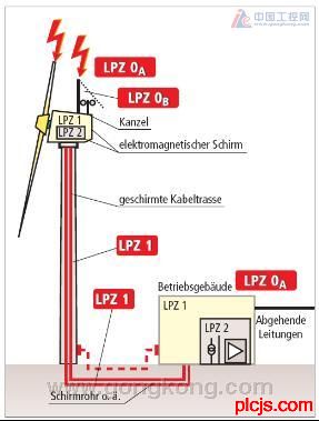

      防雷分区概念是在某一界定范围内,为了创造一个特定的抗电磁干扰的环境 (抗EMC环境)所采取的结构性的措施。特定的抗EMC环境,是通过所使用电气设备的抗电磁干扰的能力来衡量的(图2 )。
   图2   风电设备的防雷分区概念
    防雷分区概念作为一个保护措施,它限定了其所定义的边界上的传导及电磁干扰,并力求降至最低。出于这个目的,我们将被保护的物体划分在不同的保护分区内。在划分风电设备的防雷分区时,应充分考虑其结构上的特征。 重要的是,要将从外部进入雷电保护区 LPZ 0A 区的、起直接作用的雷电参数,通过屏蔽措施以及配置相应的浪涌保护装置,尽可能地减小,以确保风电设备中的电力和电子系统能够无干扰地正常运行。

防雷分区LPZ 0A至LPZ 1或更高分区的边界处,对进入LPZ 0A区的线缆应采取保护。
       为了电气和电子仪器的安全运行,在防雷保护分区(LPZ)的边界处,除了应屏蔽与场强相关的干扰源,还应防止与电缆相关的干扰源。
       在防雷保护分区的LPZ 0A 至LPZ 1边界处 (通常也称为防雷保护-等电位连接)必须使用保护装置,并且它们应具备传导雷电流的能力。这些保护装置为雷电流保护器(I型SPD),其测试电流脉冲波形为10/350μs。
        在防雷保护分区的LPZ 0B 至LPZ 1及更高分区的边界处,要控制来自外部感应电压引起的低能量脉冲电流或者系统本身产生的电涌。这些保护装置被称为电涌保护器(II型 SPD),其测试电流脉冲的波形为8/20μs。

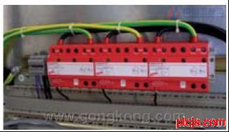

图 4  能量协调的雷电流防雷器的应用,DEHNbloc Maxi 用于400/690V的 TNC系统
    雷电流保护器的安装可不考虑最小距离,即使在设备部件带电的情况下,它们也可以被安装到被保护的设备中。例如:保护装置DEHNbloc可安装于来自风电设备的低压线路中。

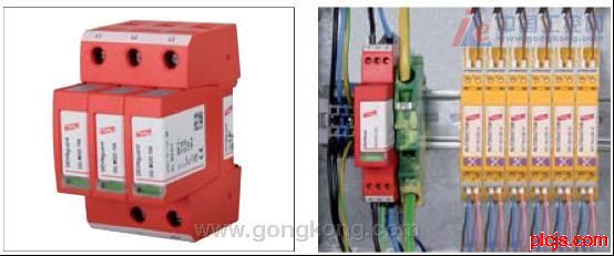

图5 电涌保护器 DEHNguard,
DG MOD 750 + DG WE 600
 图6 复合型雷电流/电涌保护器 BLITZDUCTOR XT的应用
      当发生电感耦合和开关操作时,电涌保护器(图5 )应能承受由此出现的负荷。在能量协调的前提下,它们可以和下游的电涌保护器多级联结。这样,在金属氧化物压敏电阻构成的热监控装置上出现的工频续流会很小。
      与供电系统中使用的防雷保护器相反,对于用于信息技术系统的保护装置,应特别注意系统的兼容性,以及测控线、数据线相关的特性参数。这些保护装置应串联在信息技术系统的线路中,它们的干扰电频必须低于被保护设备的灵敏度。
      依据防雷保护概念,我们来观察单一的一条电话线,并假定流经这条电话线的部分雷电流为总雷电流的5% 。对于III/IV级保护等级,部分雷电流的大小是5KA,波形为10/350μs。
       如图6所示,BLITZDUCTOR XT,BCT MOD BE是复合型雷电流/电涌保护器,这些防雷保护器可以在电磁兼容性(EMC)- 防雷保护区I区及更高分区中使用。BLITZDUCTOR XT设计为一个四端口装置,它同时具有抗共模干扰和差模干扰的能力,它可以直接固定在接线端子或DIN轨上,并且它的特殊设计做到了空间的节省。
