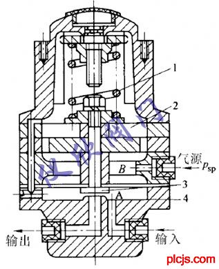

气动保位阀是阀位保护装置。当仪表的气源压力中断,或气源供给系统发生故障时,气动保位阀能够自动切断调节器与调节阀气室,或定位器输出与调节阀气室之间的通道,使调节阀的阀位保持原来的控制位置,以保证调节回路中工艺参数不变。这样介质的被调作用不中断,故障消除后,气动保位阀立刻恢复正常位置。
下图所示为气动保位阀的结构。当气源信号进入气室B时,作用在比较部件2上的力,与弹簧1的作用力进行比较。正常状态时,膜片比较部件2的推力,大于给定的弹簧力,此时平板阀芯3抬起,打开喷嘴4,通道处于正常工作状态。当气源发生故障而供气中断时,气室B的压力下降,在弹簧力作用下,平板阀芯3盖住喷嘴,切断了气室A与输出口的通道。也就是将气动执行机构的气室密封,使调节阀的工作位置保持在原来的位置上,起到保持阀位的作用。
气动保位阀
气动保位阀结构图
1—弹簧 2—比较部分 3、平板阀芯 4—喷嘴 A、B—气室
