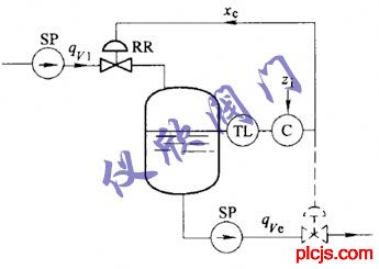

在工业控制中,常常会用自控阀门配合二次仪表来实现多种控制,比如温度、流量、还有液位,今天我们就谈谈液面自控系统。从液面调节的观点出发,可用流入量qv1或流出量qve作为调节量,采用哪一个作为调节量,要根据容器的工艺条件来确定。在下图中,给出液面调节的两个可能性:①实线表示控制输入;②虚线表示控制输出。
罐中的液面高度z的信号,由变送器TL 传送给调节器C。液面输出值与给定值z1 在调节器C中比较,调节器输出信号xc,作用于调节阀RR。当液面增高时,流qv1减少;相反,当液面下降时,流量qv1增加。当以流出量qve。作为调节量时,指令正好相反。最后,关于液面自动调节系统必须作下列说明:当qv1作为调节量时,流出量qve构成主要干扰;相反,以qve作为调节量时,流入量qv1构成主要干扰。
液面自动调节系统
液面自动调节系统
TL—液面变送器 C—调节器 RR—调节阀 SP—升压设备(泵)
