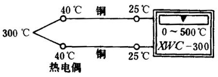

32.如图所示,仪表的指示值约为( )℃。
A.260℃       B.275℃          C.285℃
D.300℃       E.325℃           F.340℃
