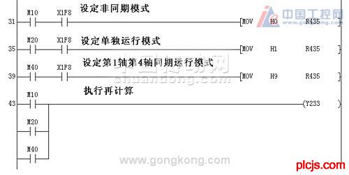

图1. 编制伺服同期运行的PLC程序
要实现伺服同期功能,必须在PLC梯形图上编制相关程序:
在三菱M64CNC的接口中,R435是一确定伺服同期功能的数据寄存器.对R435设定不同的数值,可以指定任意两轴进入"伺服同期"模式.本文中指定第1轴和第4轴同期.第1轴为基准轴(X),第4轴为从动轴(A).
修正模式在调试初期经常用到.对于半闭环系统,当机械精度影响到两轴不平衡时,会引起"同期误差过大"报警,这时必须进入"修正模式",对其中某一轴进行调整.在"修正模式"下,只能用"手轮模式"进行操作.修正模式的接口是――Y22A.

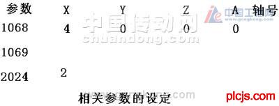

参数#1068————————-该参数指定"从动轴的轴号".(必须在基准轴名下设置)
参数#2024——————————设定同期误差值(只在基准轴名下设置)

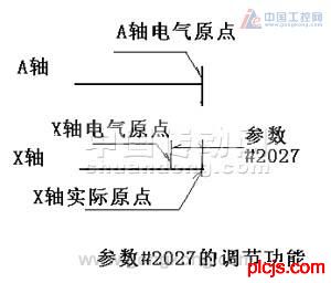

在显示屏上仔细观察,回原点的过程的报警现象是这样发生的:当基准轴(X)回到原点后,从动轴(A)继续运行1.6――1.8mm后发生报警.这说明两轴的电气原点之差至少达到2-3mm。
在仔细分析了回原点的各个参数后,可以看到参数#2028(栅罩量),#2027(原点偏移量)最为关键.其中参数#2027(原点偏移量)指"电气原点到实际原点之间的距离".现在两个轴之间的原点存在偏差.通过调整参数#2027,可以使其达到一致.参数#2027的单位是1/1000 mm.设置基准轴(x)的#2027=3000, 再进行回原点操作,果然两轴同时回原点完成.证明以上的分析是对的。
图4
为了使两轴的原点达到相对的一致.利用显示器上的"伺服监视"画面,监视基准轴(x)的电流值,反复调节参数#2027,当基准轴(x)的电流值<20%时,可以认为达到基本要求了。

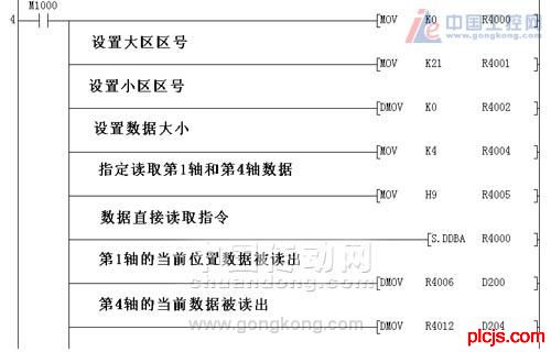

另一办法是用DDB功能在软极限前取一点,用该信号切断自动和手动运行.这个办法不增加成本和故障点.方法如下:
图5. DDB功能的实现
将读出的第1轴和第4轴当前位置数据(D200/D204)与软极限前的一固定点做比较.当第1轴和第4轴当前位置超过该固定点位置时,即切断自动和手动运行.避免了机械碰上软极限.相当于又加上一道保护。
经过以上处理,两同期轴能够正常停止.没有报警出现。
