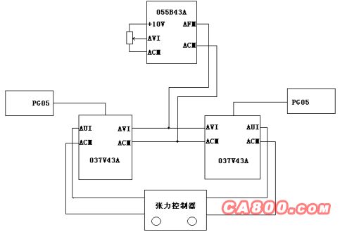

变频器型号:VFD037V43A+PG-05各2套+VFD055B43A;
编码器规格:1024线/转,电源12V,A、B相,电压性。
编码器接线如图1所示。
图1 编码器接线图
主要电气接线如图2所示:
图2 主要电气接线图
(1) 启动VFD055B43A,带动C辊,通过旋转外部电位器调节C辊的转速,模拟输出信号AFM-ACM随着变频器的频率变化。
(2) 启动2台VFD037V43A,在张力控制器调节A、B辊的扭力。在转矩模式下A、B辊的转速是随着负载而变化,负载大转速低;负载轻就会以最高速度运转,容易出现飞车。台达V系列变频器的模拟量输入可以限制上限频率,从而可以达到限制电机的最高速度,防止飞车。

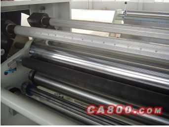

图3示出了分条机A、B、C辊的实物照片。
图3 分条机A、B、C辊的实物照片

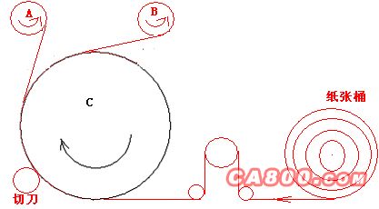

工艺示意图如图4所示。具体步骤如下:
(1) C辊运转后,把外围的的纸张桶的纸张卷附过来;

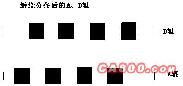

(2) 在切刀处,切刀旋转,把整张纸切成八等份,1、3、5、7分条缠附在A辊上,2、4、6、8分条缠附在B辊上;
(3) A、B转辊的线速度大于C辊的线速度,以便让纸张缠紧在A、B辊上,如图5所示;
(4) A、B转辊的速度能够随C辊的速度变化;
(5) A、B转辊的力矩可通过图6所示的张力控制器调节,以便控制纸张缠绕的松紧度。
图 5 分条用A、B辊示意图

(1) VFD055B43A
01-00最大操作频率:50;
01-01 最大电压频率:50;
02-00 第一频率设定来源:1-由外部端子AVI输入模拟信号DC 0~+10V控制;
02-01第一运转指令来源:1-由外部端子操作,键盘STOP键有效。
(2) VFD037V43A
00-04 PG频率:46;
00-20 频率指令来源:2-由外部模拟输入;
00-21 运转指令来源设定:1-由外部端子操作;
01-00 最大操作频率:50;
01-01 最大电压频率:50;
00-12第一加速时间:1;
01-13 第一减速时间:1;
03-00 模拟输入1功能(AVI):4-上限频率;
03-02 模拟输入2功能(AUI):1-频率/转矩命令;
03-03 模拟输入偏压1(AVI):0.5;
03-09 模拟输入1增益(AVI):120;
03-11 模拟输入3增益(AUI):200;
05-26 低速激磁补偿:0;
05-27 转矩前制回馈:0;
10-00 PG点数:1024;
10-01 PG输入设定:0;
10-02 PG回授讯号错误时间:1。
