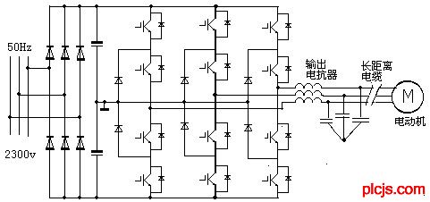

3.2 中压三电平电路
由于现场工作电压比较高,为中压1140V,采用普通的变频器显然不合适,而采用高压模块,代价又较高,且对于高压电机而言,良好的波形,对其绝缘及耐压都是必须的,普通的两电平电路显然不能适应这一要求。
为了适应电压等级及负载的要求,我们采用了三电平电路或称中点箝位电路,如图1所示。
图1、三电平变频器主电路图

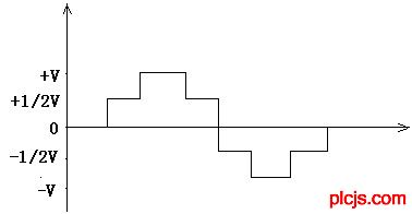

其中主电路每相接有四只IGBT,串联承担全部的电压,三相交流电压经全波整流后变成直流电压,由单片机控制四只IGBT的导通与截止,形成SPWM的交变输出。为抑制IGBT交变过程中的电压突变,采用了中点箝位电路,有两只快恢复二极管串联组成箝位二极管,其中心点与滤波电容的中心点相连接,组成本电路的中心点(三电平的中心电平)。其输出波形如图2所示。
从图中可看出,相电压为三电平,线电压为五电平,因此它不但能输出较高的电压,而且能降低输出谐波和电压变化率(dv/dt),良好的波形正是本电路的特色。

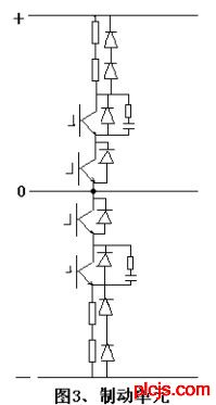

4 抽油机变频器的特点
作为抽油设备,在抽油杆上下往复的提油过程中,存在着再生发电状态,造成变频器主电路母线电压升高,因此要将这部分能量处理掉。我们采用能耗制动电阻来予以消耗。其电路如图3所示。
用单片机适时地检测母线电压,在电压高时打开IGBT,使高出的电压通过电阻释放掉,即可保证母线电压的稳定,保证主功率器件的安全。

电压型变频器输出的是三相SPWM,即宽度按正弦规律变化的矩形脉冲波,这种波形直接送给电动机,由于电机是感性负载,所以可获得近似的正弦驱动电流。在本设备中存在有几千米的电缆,若把PWM波直接加在电缆输入端,由于长线效应,电机侧会受到数倍于额定值的尖峰电压的冲击,电机很可能被烧坏。因此应在输出端增加三相低通LC 滤波,如图4所示。其截止频率约为额定频率的1/3。

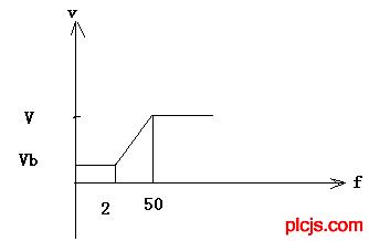

(3)启动电压的补偿
对于V/F控制的变频器而言,其启动电压随着电压的降低而降低,由于本设备电缆线比较长,到电机端损耗增加,可能启动不了,所以必须设置低频补偿。为了实现软启动,我们把启动频率设在2Hz,50Hz对应于1140V的额定输出,电缆的补偿电压Vb设为100V,在实际应用中,Vb的大小还可调整。如图5所示。
