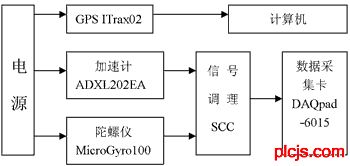

  本系统硬件由GPS OEM板、MicroGyro100双轴陀螺仪、ADXL202EA双轴加速计、SCC信号调理模块、数据采集卡DAQPad-6015和计算机等组成。
  GPS ITrax02直接连接到PC的串口,ADXL202EA、MicroGyro100经SCC信号调理后,利用DAQpad-6015进行数据采集。系统结构框图如1所示。
图1 系统结构框图
  GPS供电电压范围是3.4~6V,ADXL202EA供电电压范围是3~     5.25V,陀螺仪供电电压范围是2.2~ 5.5V,因此,统一选取输出5V的电源作为供电电源。GPS ITrax02输出的数据通过RS232输入计算机完成时间和位置信息的提取,加速度计与陀螺仪信号通过信号调理电路SCC完成放大与隔离,再利用DAQpad-6015完成A/D转换输入计算机,从而计算出车辆的加速度、速度、位置和姿态角等信息。

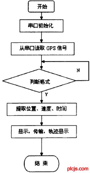

  通常GPS定位信息接收系统主要由GPS接收天线、变频器、信号通道、微处理器、存储器以及电源等部分组成。由于GPS定位信息内容较少,因此多用RS-232串口将定位信息(NEMA0183语句)从GPS接收机传送到计算机中进行信息提取处理。GPS接收机只要处于工作状态就会源源不断地把接收并计算出的GPS导航定位信息通过串口传送到计算机中,从串口接收数据并将其放置于缓存。在没有进一步处理之前,缓存中是一长串字节流,这些信息在没有经过分类提取之前是无法加以利用的,因此,必须通过程序将各
个字段的信息从缓存字节流中提取出来,将其转化成有实际意义的、可供高层决策使用的定位信息数据。同其他通信协议类似,根据帧结构利用LabView完成对RS232串口读入的GPS定位信息的提取。
  串口信息读取的程序流程图如图2所示。串口初始化完成串口参数设置,包括串口号、数据位、停止位、奇偶校验位、数据流量控制和波特率等。根据串口缓冲区中的字符数来判断信号是否到达串口,即硬件电路是否正常。如果正常,则读串口数据。

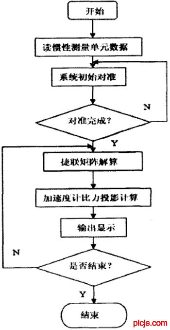

  惯性测量单元通过数据采集卡采集的数据进入计算机的程序流程图如图3所示,首先从数据采集卡读入惯性测量单元采集的数据,进行初始对准、解算捷联矩阵初值,然后进行捷联矩阵更新,得到地理坐标系相对于惯性坐标系的旋转角度,考虑到陀螺的角速度输出,就可以计算出载体坐标系和地理坐标系之间的方向余弦矩阵。通过这个方向余弦矩阵的分解,便可以将加速度计的输出变为载体沿地理坐标系的加速度分量。然后,利用加速度的一般表达式,对有害加速度进行补偿,就得到载体沿地面的运动加速度;将其积分,就得到南北向、东西向的地速分量Va、Ve。有了地速分量,经过相应的变换,就得
到经纬度的变化率;再对其积分,最终就得到载体瞬时位置的经度和纬度。再利用姿态矩阵的元素,提取姿态和方向信息。
