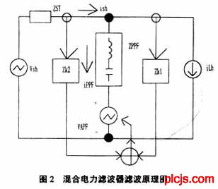

  由于在电力牵引负荷中3、5和7次谐波占了很大的比重,所以设计PPF由3、5和7次单调谐滤波支路及高通滤波支路构成。为了在充分发挥PPF的滤波作用的前提下,减少背景谐波电压Vsh的影响并使更多的负荷谐波电流Ilh注入PPF,APF以一个受控电压源的形式出现在电路中,且VAPF=Zk1ilh+Zk2 ish。可见,APF只承受谐波电压,而不承受基波电压,有效地降低了APF的容量。混合电力滤波器的电路拓扑结构如图1所示,其滤波原理如图2所示。
  图2中Vsh表示背景谐波电压,ilh表示负荷谐波电流,ish表示系统谐波电流,ZST表示系统和牵引变压器的等值阻抗,ZPPF表示PPF的谐波阻抗,VAPF表示APF两端产生的电压,和表示由控制环节引入的两个“虚拟阻抗”。

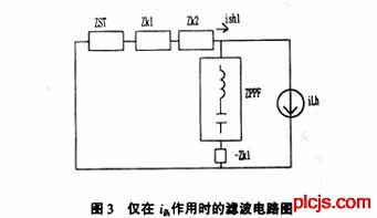

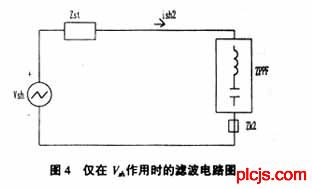

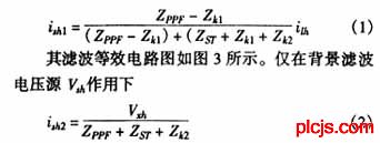

  根据叠加原理,系统谐波电流可以表示为电力机车负荷所产生的系统谐波电流ish1与背景谐波电压所产生的系统谐波电流ish2之和。仅在负荷滤波电流ilh的作用下
其滤波等效电路图如图4所示。合理地设计Zk1和Zk2,使|ZPPF-Zk1|a0能强迫负荷谐波电流波电压产生的系统谐波电流ish2也被限制在很小的范围内。

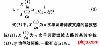

    (1)单调谐滤波支路的调谐系数tn

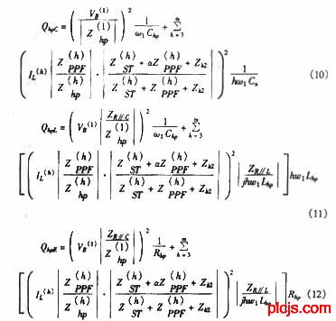

  则n次单调谐滤波支路的电容器组和串联电抗器容量分别为
  其中表示母线基波电压,Cn和Ln分别表示n次单调谐滤波支路的电容和电感值,m表示最高次奇次谐波次数。

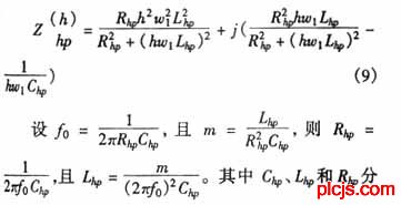

    对于高通滤波支路,其h次谐波阻抗为
别表示高通滤波支路的电容、电感和电阻值。f0称为高通滤波支路的截止频率,m是与高通滤波支路的品质因数直接相关的参数。高通滤波支路的电容器、电抗器和电阻的容量分别为
