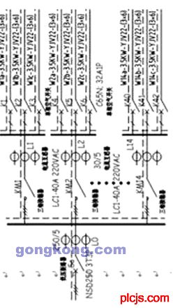

  某工厂通过低压电缆将低压侧的380/220V市电,经隔离开关和断路器后引至开关柜的低压铜母线,然后由低压断路器分成若干支路,每个分支回路配置普通三相交流接触器和电流互感器,最后到单相或三相用电负载。每个配电柜共计14个三相配电回路,单个配电柜的容量约150KVA,各分支三相回路约 10KW,其配电柜的配电系统图如图1所示。

  目前国内应用的PLC品种繁多,选择合适的PLC非常关键。选择的原则是:在功能满足要求的前提下,保证使用可靠、维修方便,性价比最好。即首先需要了解配电网的基本情况、自动化的具体要求,以确定系统需要进行遥控、遥信、遥测、甚至遥调的设备,统计各处配电房需要这4种信
  图1 配电柜的配电系统图

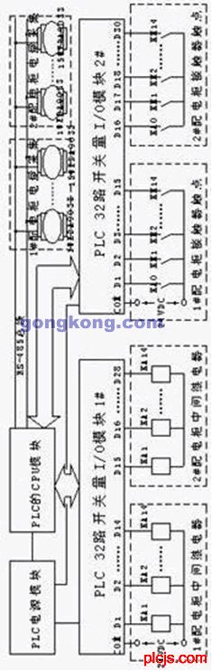

  图2 接线原理框图
  3.3、应用PLC
  该项目每两台配电柜选用一台PLC的CPU单元,2个32路I/0模块,分别控制28个接触器的吸合,并采集接触器的吸合状态,剩余的I/O可以作为手动转换开关的状态检测、配电柜门开的检测、总电源停电或总开关跳闸的检测等。每个PLC可以通过RS-485与两个配电柜的30个EDA9033连接。 PLC的接线原理框图如图2所示,当接触器的触点因故障而动作时PLC就会马上监测到输入触点的变化,从而根据程序来确定输出触点的动作。
