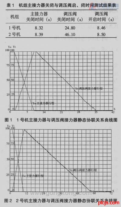

        TFW250A/ZD型调压阀采用全油压控制,原设计中有1个节流孔用于整定调压阀的关闭时间。由于调压阀是后来增加的项目,调速器厂家和调压阀厂家未能及时沟通,造成节流孔实际并不存在,调压阀关闭时间不能调整,且调压阀全行程不能达到厂家65mm的要求,实际调压阀的行程只有45mm。对于调速器和调压阀的开启关闭时间,设计调保计算的要求为:无水状态下调速器快关(100%~0)和调压阀快开时间(0~100%)为8.5s,调压阀慢关时间(100%~0)为19s;2台机组联甩额定负荷时压力上升率控制在205以下,转速上升率控制在55%以下。按设计要求,这2台调压阀开启时间和开度都达不到设计要求,实测快开启时间为6s,开度为45mm。经分析,系两者的油缸大小不匹配,调压阀的排油不能全部进入调速器的油缸,致使调压阀排油不尽,从而影响开度。此时如果要求厂家重新制作更换调压阀将会严重拖延发电时间,造成巨大经济损失,所以只能先从技术上在考虑是否可以通过更改调速器主接力器时间来满足与调压阀的协联。
        针对以上情况,技术人员重新进行调节保证计算复核调整,并对调速器和调压阀的开启、关闭时间进行整定,整定后的参数为:调速器快关时间为 8.30s~8.38s,调压阀慢关时间为24.50s~46.50s。厂家技术人员按这要求对时间参数重新设置后,再次测得台机组主接力器关闭时间和调压阀0~45mm的启、闭时间(见表1),从2台机组的主接力器与调压阀接力器静态协联关系曲线(见图1、图2)可以看出调速器和调压阀协联较好,能够满足要求。

        测试过程,机组甩负荷试验时机组蜗壳压力表处静水压读数为1.908MPa(194.7m水柱)。1号机单机带额定负荷时导叶开度为62.0%,甩负荷过程中蜗壳压力最大值为2.089 MPa,上升率为9.49%,机组最高频率为73.16Hz,上升率为46.32%;2号机单机带额定负荷时导叶开度为61.6%,甩负荷过程中蜗壳压力最大值为2.124MPa,上升率为11.32%,机组最高频率为72.06Hz,上升率为44.12%。从记录结果看,压力上升率都在控制要求的20% 以下,转速上升率也控制在55%以下,都满足设计要求。
        当1号机甩负荷试验开始,机组导叶快速关闭的同时,调压阀迅速打开,经过6.3s左右导叶全关,此时调压阀的开度为57%,行程为45×57%= 25.65mm,随后调压阀缓慢关闭,经过12.7s全关。蜗壳压力最大值出现在3.8s的时候,而机组转速几乎同时也达到最大值。2号机甩负荷过程曲线与1号机相似。
        2台机联甩100%额定负荷时(机组电气过速保护动作,其整定值为150%额定转速)机组最高转速77.504Hz,上升率55.01%;蜗壳最高水压 2.292MPa,上升率20.13%;甩负荷试验结果基本符合设计调保计算要求。如果调压阀全开的行程能达到65mm,通过调压阀泄掉的流量会更大,蜗壳水压的上升将会更好地得到控制。
