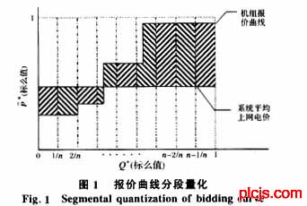

2.1报价曲线的分段量化
  首先将报价曲线标么化,机组的报价容量以机组可用容量为基准,电价以电力市场价格上限 为基准。只有进行标么化,不同容量机组的报价之间才有可比性。
  然后将各发电商的报价曲线分段量化,如图1所示。把报价曲线容量均匀分成n(n可取10,20,50等)段,用Q*来表示;各段电价标么值用P*来表示;系统年平均上网电价标么值用P*来表示。故有
其中:为电网年(或上一年)平均上网电价(元/(MW·h));
   P为机组报价的各段电价(元/(MW·h));
   Pul为电力市场的价格上限 (元/(MW·h));
   AC为机组可用容量;
   n为报价容量的分段数。
2.2进行平均电价差值积分得到机组报价曲线的表征向量
  (1)某一时段i的机组报价曲线表征向量
定义差值积分如下:
其中:i表示第i时段;j表示报价曲线分段量化后的第j段。
  由此,图1中的阶梯状报价曲线可转化为离散的1×n维数组。显然增大该数组的维数n(分段数),可以更加有效地反映原报价曲线与平均上网电价之间的关系,用Si来表示:
因此,可以用向量Si来表征第i时段的某机组报价曲线。
