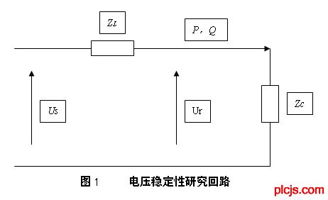

  电压稳定性问题是负荷稳定性的一个重要方面。尽管电压失稳和电压崩溃是一个复杂的过程,但是可以通过一个简单的长线路终端接负荷的典型系统说明其发生和发展的机理。图1所示为典型的电压稳定性研究回路,其中Us为无穷大母线电压,Ur为受端负荷母线电压,P,Q分别为负荷吸收的有功和无功功率。实际发生电压崩溃的可能性取决于负荷特性,如果为刚性的恒定功率负荷,如电动机负荷,电压崩溃会加剧;而电阻负荷具有软特性,即电压下降时其功率下降很快,所以减缓了电压崩溃的出现。
  电压崩溃还可能在多回路并联输电的系统结构中发生,由于故障切除了三回并联线路中的一回路,使等值电抗增大,线路充电电容降低。从而使输电功率因数发生变化,线损增加。因此,系统可能发生电压不稳定。如果受端有发电机接入,且其与负荷中心的电气距离较近,联络阻抗小。当受端电压降低时,发电机无功出力会自动增大,起到支撑电压的作用。因此,可以允许输电线路送很少的无功功率。但是,通常受端发电机离负荷中心的电气距离仍较远,联络阻抗大。所以电压降低时,发电机的无功出力增加很小,这就要求在末端增加无功补偿。
