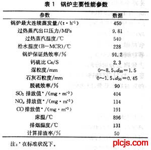

  锅炉主要性能参数(设计煤种)见表1。
