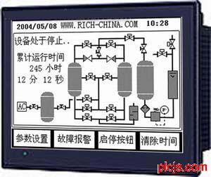

三、触摸屏(人机界面Human Machine Interface)
  在工业控制领域,随着生产方式和技术的进步,人机交流的工具已从机械的操作杆、按钮开关和指示灯等发展到了友好的触摸屏和信息面板等。由于人机界面(HMI)产品的应用越来越广,HMI产品和供应商也越来越多,从技术、产品到市场等各环节看,融操作监控、数据存取、参数修改功能于一体的HMI已逐渐成为一个相对独立的产业门类。目前,世界上触摸屏的品牌很多,例如:SIEMENS 、OMRON、施耐德、三菱、A&B、台湾EVIEW ,HITECH、日本HAKKO、富士等等,其中,PRO-FACE是世界上为数不多的HMI专业供应商。据有关报告显示,Pro-face在中国的HMI市场中表现出色,成为其中的领军品牌。
  Pro-face是全球著名的日本Digital电子有限公司的主要成员之一,公司主要产品包括:可编程触摸屏(GP系列、ST)、平板式工业计算机(PL系列、PS系列)、图形逻辑控制器(LT系列、GLC系列)以及IT产品信息终端等各类人机界面。
