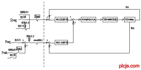

1) 辊缝自动控制
        辊缝控制采用P-AGC控制方式,辊缝设定中先考虑一个较为合理的弹跳补偿量(来自轧制表),轧制过程中以头部所测的压力为基准值,按照ΔP方式作弹跳补偿,保证同板厚差的要求。

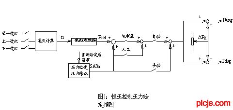

2) 压力控制APC
    APC为自动压力闭环控制,主要用于对产品板形修正。
3) 调偏控制
    辊缝控制过程中,通过调整差值给定,调节WS与DS侧的辊缝偏差,纠正板带跑偏。
4) 差压控制
    压力控制过程中,操作人员可通过调整差值压力给定,调节WS与DS侧的压力偏差,纠正板带跑偏。
5) 轧制表功能
    轧制表是实现自动运行的基础,轧制表中有道次号码、道次压下值、道次轧制力、辊缝/压力控制方式等信息。该表可由工艺人员编制和修改,由操作人员调用。

7:软件的设计
    恒压控制压力给定框图

    以上的框图是根据工艺要求得出的,根据上面的框图再编写相应的PLC程序。
