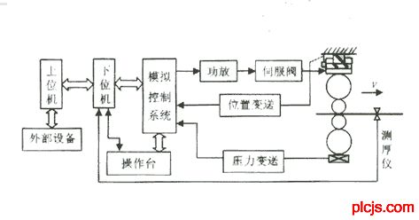

1 液压AGC系统总体结构和液压位置闭环数学模型
  液压AGC系统主要包括位置闭环、压力闭环、厚度监控环[1]。当轧制压力在允许范围内变化时,AGC系统采用液压缸位置闭环,由位移传感器测量液压缸位移量构成反馈闭环控制。当轧制压力超过允许范围时,系统为了防止液压缸过载将切换到压力控制,以牺牲辊缝为代价,确保液压缸在轧制过程中不过压。由于厚度和辊缝、轧制力、张力、速度、温度等多种因素有关,单靠设定缸位移大小无法准确反映出口厚度,为此在出口侧装有测厚仪和测量带材轧制速度的光电编码器,利用厚度监控环节对位置闭环的缸位移设定值进行修正,从而准确反映出口厚度。图1为液压AGC系统结构图。
                    图1 液压AGC系统结构图
液压位置闭环由伺服放大器、伺服阀、液压缸及位移传感器构成。

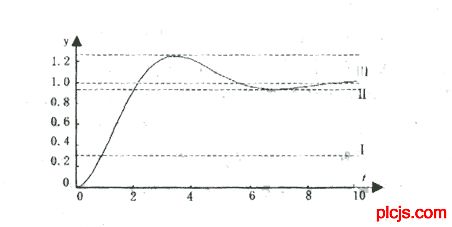

一般来说,PI控制对偏差较大时有效,而PD控制对偏差较小时有效[5],因此采用图2所示的控制策略,当偏差比较大的时候,希望系统调节参数中对控制上升时间占优的参数处于主导地位;当偏差比较小的时候,调节超调量的控制参数占有优势。但是在一般的PID当中,PID参数不可能变化,根据已经掌握的PID控制规律,给出不同情况下的控制参数方案,这正是模糊控制的优势。图2可以分为3个阶段,其控制律如下:
                 图2  一般阶跃响应曲线
①当输出响应开始处于曲线的第Ⅰ阶段时, 较大,为了加快系统的相应速度,并防止因开始时 的瞬间变大可能会引起的微风溢出,应取较大的KP和较小的KD。另外为防止积分饱和,避免系统响应出现较大的超调,此时应去掉积分作用,取KI=0。
② 在响应曲线的第Ⅱ阶段, 值中等大小,为了使系统响应的超调量减小和保证一定的响应速度,应取较小的KI,KP和KD的数值大小要适中。
③ 第Ⅲ阶段, 较小,为了使系统具有良好的稳定性能,应增大KP和KI的数值。同时为避免输出响应在设定值附近的振荡,并考虑系统的抗干扰性能,应适当地选取KD,其原则是:当 值较大时,KD取大一些;当 值较大时,KD取较小地数值,通常KD为中等大小。

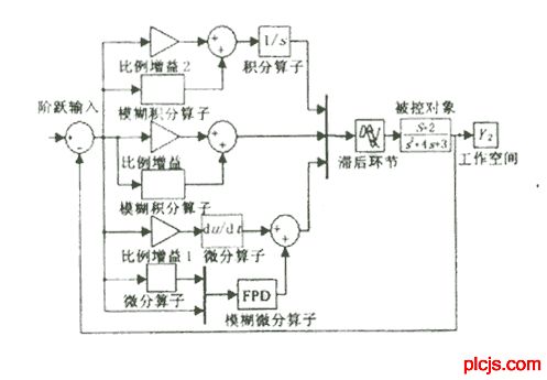

3.2  仿真结果和讨论
    以Matlab6.1中的Simulink工具箱进行了仿真[6]。所建模型如图3所示,仿真结果如表1所示。在普通PID控制中,本文分别以上升时间以及超调量为满足条件得出仿真曲线,序号1为满足上升时间的条件下得到的参数,得到曲线表明超调量为16%,调整时间为4.4s,上升时间为0.86s。同样,在侧重超调量时(序号2),上升时间为1.4s,超调量为0,调整时间为1.4s。以图3的模型进行仿真,可以保持上升时间基本不变(0.87s),而超调量也减少很大(6%),调整时间也减少到1.2s(序号3)。
          表1  性能参数比较图
序号              上升时间              超调量            调整时间
1                    0.86                    16%                   4.4
2                    1.4                      0%                   1.4
3                    0.87                     6%                   1.2
将上述方法应用于轧机,有效地提高了控制过程开始和终了地控制效果并提高了带材的成材率。
