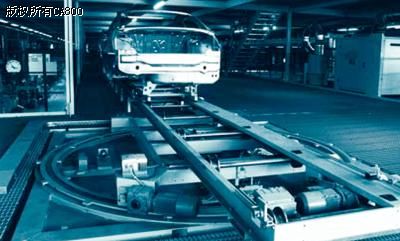

图1 旋转滚床

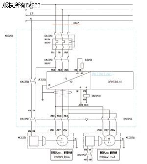

图2 (a) 主回路 (b) 控制回路1

  旋转滚床是滑橇输送系统中改变输送线布置方向(90°居多)或同时改变工件头尾方向的成套输送设备单元(如图1)。
1.主要构成:一台0.55kW的输送驱动电机,用于工件输送驱动;一台0.75kW旋转驱动电机,用于旋转滚床的旋转驱动。
2. 设备的工作原理:旋转滚床有一个进件工位和一个出件工位,当进件工位空置(没有工件)时,如前一工位工件输送到位,输送电机启动接收工件,检测到慢速信号后减速,旋转到位后停止输送。旋转滚床占位(工件输送到位)后,旋转电机启动,检测到慢速信号后减速,到出件工位后停止旋转。旋转滚床占位且停止在出件工位后,等待后续工位的空置信号,后续工位空置时,输送电机起动进行出件操作,前一工位接收工件到位后输送停止。旋转滚床空置后,旋转电机起动回转到进件工位。旋转滚床不在出件工位输送出现超行程信号或工件进出过程没有全部完成时(未进/出到位),旋转电机不得起动或立即停止运行。任何时候旋转电机和输送电机不得同时运行。
3. 设备的控制系统功能要求和配置:旋转电机和输送电机均需要采用变频器进行调速控制以保证精确定位,输送检测元件设置4个(橇体占位、慢速、到位和超行程),旋转检测元件6个,其中旋转起止方向设置慢速、到位和超行程各1个。

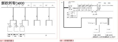

图3 (c) 控制回路2 (d) 控制回路3

  在旋转滚床上安装现场总线的现场模块1个(16个输入点)用于连接10个检测元件,通过现场总线I/O站的I/O点连接变频器的控制接线端子(或部分集成)将变频器连接到现场总线网络。2台变频器分别控制输送驱动电机和旋转驱动电机,电机保护和控制使用断路器和接触器,通过现场总线I/O站的I/O点对点接线实现控制和状态反馈,共占用3个多现场总线节点。
2. 分散集成控制方案
  在旋转滚床上安装现场总线的现场模块1个(16个输入点)用于连接10个检测元件,变频器通过现场总线通信卡连接到现场总线网络,由网络控制。2台变频器分别控制输送驱动电机和旋转驱动电机,电机保护和控制使用电机起动器集成到现场总线节点,共占用3个多现场总线节点。分散集成控制方案的原理图如图2。
3. 分布控制方案
  该方案采用目前市场上的通用分布控制器(带变频器的)2台,分别控制输送驱动电机和旋转驱动电机,每个通用分布控制器集成有输入点(可选用具有多个输入点的控制器或扩展I/O模块以保证配置10个及以上的输入点)用于连接10个检测元件,占用2个现场总线节点。

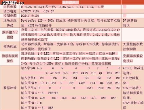

  为旋转滚床定制的滑橇分布控制器构成为:现场总线模块——用于连接到现场总线网络输入/输出模块(配置不少于10个输入点用于连接共10个检测元件);驱动模块使用1个变频器,通过参数组切换和硬件切换电路,既控制输送驱动电机也控制旋转驱动电机。上述全部控制功能和元件集成在1个壳体内,占用1个现场总线节点,且仅配置机械设备操作特性必须的功能和设备(如现场维修开关、复位按键、指示器件等)。因此,本方案的指导思想确定的滑橇分布控制器针对的是已标准化的成套输送设备的定制功能和配置的专用控制器,目前国内和国际上均为空白,其具体原理如图4。滑橇分布控制器(适用旋转滚床)的配置如表所示。
图4 滑橇分布控制器(适用旋转滚床)原理
  针对滑橇输送系统的1~3个单速滚床、软启动驱动的1~3个单速滚床、旋转滚床、轨道移行机、剪式升降台、升降机、皮带移行机、升降滚床、存储链、输送链、过渡滚床和堆垛机等滑橇输送系统成套输送设备,分别依据上述原则定义每种滑橇分布控制器的功能、配置、连接方式、I/O点数量和规格、数据映像、操作指示器件的配置及功能等。采用国际通用的模块化结构,关键技术是开发可选参数组的变频器和硬件切换电路,集成现场总线通信单元、I/O单元和集成安全控制电路。可选参数组的变频器内置两套控制参数,分别用于控制和保护输送驱动电机和旋转驱动电机,国际化自动化产品供应商的资料表明此技术是可以实现的。
适用于旋转滚床的滑橇分布控制器的配置
