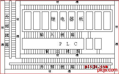

    根据改造方案对机柜重新进行布线。重新布线时尽量减少对原有线路的改动,保留原有线号,新加的线路重新标注线号。用PLC以及相关元器件取代设备上已经损坏的逻辑控制电路板。合理安排机柜内的空间,优化线槽摆放的位置。逻辑控制部分布局示意图如图1所示。
图1  逻辑控制部分布局图

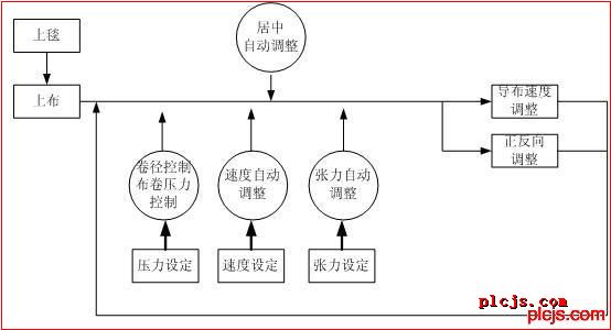

    罐蒸工艺主要包括以下七步:1.罐内抽真空2.对呢坯给湿3.加热加压4.外进内流5.内进外流6.抽气减压7.机外抽冷。根据A、B工艺的选择,1、2、3、4四种循环方式的选取,BEGINNING、BEGINNING+END、END蒸罐抽真空的先后,可以实现24种不同的蒸呢工艺。图2为选择工艺A、循环方式(1、2、3、4)、抽真空模式为BEGINNING+END的工艺流程示意图。
图2  入罐、罐蒸、出罐流程示意图

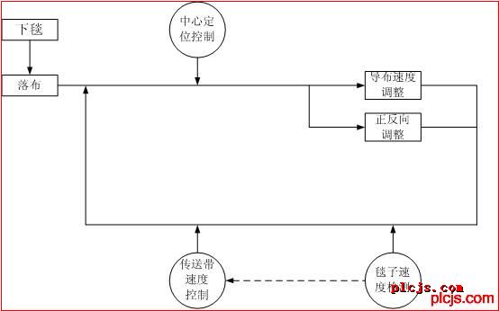

    卷绕和退卷是同时进行两个不同过程,准备蒸的呢坯通过卷绕卷入带布内,同时蒸呢完毕呢坯通过退卷从带布中放出。图3为卷绕流程示意图图,4为退卷流程示意图。
图3  卷绕流程示意图
图4  退卷流程示意图
