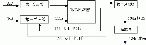

     HFC-134a是由无水氟化氢(AHF)和三氯乙烯(TCE)在经过两步化学反应生成的产物。第一步是由AHF和TCE反应生产HFC-133a; 第二步是由HFC-133a和AHF反应生产HFC-134a。
     2. 工艺流程
     工艺流程见下框图:
图1 工艺流程图
     本装置由反应、分离、粗分、精馏、提纯等工序组成。原料AHF和TCE通过泵打入反应系统,且AHF和TC
E的进料量应保持一定的比例。反应是在高温催化的条件下进行的,利用电加热器加热使其温度保持在一定的范围内,且温度应均匀分布,否则会造成催化剂的失活。在分离、粗分、精馏、提纯等工艺过程就是利用不同分离组分的沸点不同而进行分离和精馏的。

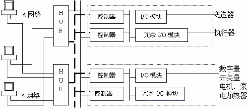

     Harmonas系统的上位机由两台操作站,一台工程师站构成,一台打印机组成。下位机由两个控制柜及相应的I/O模块构成。系统在控制器、重要的AO/AI(模拟量输入/输出)模块及系统通讯方面采用冗余技术,大大提高了系统的安全性。系统框图如下:
图2 Harmonas系统框图

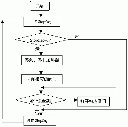

     Harmonas系统提供CL语言对批量过程或复杂的控制过程进行顺序控制。CL语言是一种高级语言,语法类似C语言。由于生产过程采用强腐蚀的AHF为原料,所以在生产中极易因设备腐蚀而造成停车,如果不能较快的采取措施,则会影响其他系统,因此我们采用CL语言编写紧急停车程序,以快速停车。程序框图如下:
图3 Harmonas CL系统框图
