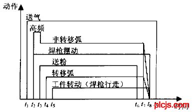

    根据等离子喷焊工艺的要求,从送气开始到焊完,每步动作必须按照一定的先后顺序和时间间隔衔接起来,其动作时序如图1所示。
图1 等离子喷焊过程动作时序关系
    喷焊开始t1时,按“启动”按扭,立即送氩气至焊枪和送粉器中。送气3s后,t2时高频引弧,非转移弧引燃后高频自动切除,同时焊枪摆动。t3时送粉器开始供粉。考虑到粉末由送粉器到焊枪有一段距离,故延时至t4时启动转移弧,转移弧引燃后,非转移弧可以保留也可以切除,此处选择保留方式。t5时工件开始转动或焊枪行走。工件延时1~2s转动,预热工件,保证起始部位的质量,喷焊原环面(如阀门密封面)时,工件转动而焊枪不行走,仅靠焊枪摆动幅度来获得一定的喷焊层宽度,喷焊圆柱面时,工件转动,焊枪沿轴线方向左右摆动,同时沿轴线方向行走,行走范围由左右行程开关限制。
    到设定位置后,喷焊进入停止过程。首先,t6时送粉器停止供粉。然后,t7时转移弧和非转移弧开始衰减,t8时电弧熄灭,焊枪停止摆动和行走,工件停止转动,滞后3~5s,停止送气,以保护钨极和收弧熔池,t9时整个喷焊过程结束。

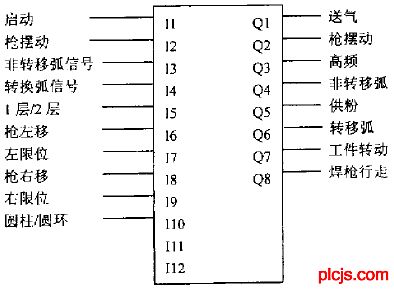

    选用的LOGO!型号24RCLB11,按照控制系统要求,需要10个输入点和8个输出点,而此型号LOGO!最多可提供12个输入和8个输出,因此可满足需要。其I/O分配如图2所示。
图2  I/O端子分配
    输入接口以开关量(常开)输入控制信号。输出接口控制电磁阀和继电器。“1层/2层”和“圆柱/圆环”接口接钮子开关,当钮子开关闭合时,分别选择工作方式的后者。Q1~Q8实现的是送气到工件转动和焊枪行走的输出控制开关,根据设计要求,利用LOGO!内部模块对其进行控制。

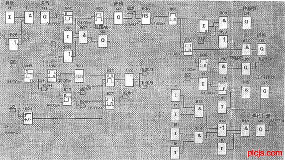

    LOGO!的编程规则,是从输出到输入来设计控制线路的。按照此规则,对喷焊过程中的各个输出量以及输入量之间的关系进行分析,将各种工作模式中的动作归纳成对各灯具的控制,继而找出各输出量和输入量及中间状态的对应关系,利用LOGO!实现控制。
    在系统中,通过对接通延时模块的运用,实现对各个输出的时间以及时间间隔的控制;利用RS触发器实现状态锁存;利用保持延时触发器实现对输出接通时间的控制;利用对称时钟、脉冲触发器和计数器记数实现对转移弧和非转移弧衰减时间的标记。由于系统中要控制的量较多,故在编程的过程中采用了分块编写的方法,编写完毕后再将各块连接起来,实现总的控制要求。
    当启动后,氩气立即送到焊枪和送粉器中,高频引弧后断开,但RS将状态保存,使程序继续下去。I6和I7相与;I8和I9相与,它们相或后再和I10相与,实现Q8范围的控制,B20、B21和B24三者共用实现闪动次数的控制,以闪动动作作为Q4和Q5开始衰减时刻的标志。B25的输出端与RS的R端相接,通过B28与I2相与实现对Q2的控制,当喷焊完成时使RS复位,Q2停止摆动。时间到达后,通过B27、B26与I1相与,使Q1断开,整个喷焊过程完成。

    由于系统的程序较长,直接在计算机上编写程序,并验证程序是否正确。程序如图3所示。
图3 系统设计程序
