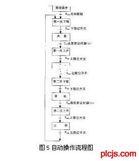

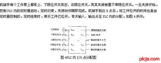

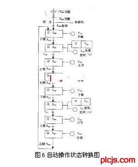

    该机械手的动作过程如下:当按下启动按钮时,机械手从原点开始下降,下降到底时,碰到下限位开关(X401接通),下降停止。同时接通定时器,机械手开始夹紧工件,定时结束,夹持完成。机械手上升,上升到顶时,碰到上限位开关(X402接通),上升停止。机械手右移,右移碰到右限位开关(X403接通)时,右移停止。机械手下降,下降到底,碰到下限位开关(X401接通)时,下降停止。同时接通定时器,机械手放松工件,定时结束,工件已松开。机械手上升,上升到顶碰到上限位开关(X402接通)时,上升停止。机械手左移,左移到原点碰到左限位开关(X404接通)时,左移停止。于是机械手动作的一个周期结束。
   机械手自动操作流程图如图5所示。状态转换图如图6所示。梯形图如图7所示
