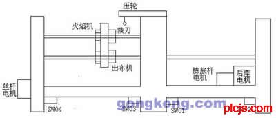

  2.1 设备的构成简介
  该设备主要由送料架汽缸,后座电机,刹车汽缸,膨胀杆传动电机,丝杆传动电机,火焰机,汽缸,送布机,压布轮汽缸,裁刀汽缸组成,其中后座电机,膨胀杆传动电机,丝杆传动电机速度均由变频器控制。下图为机构简图。
机械简图

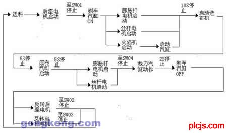

  2.2 设备的工作流程
  设备工作于两种方式,即自动控制方式和手动控制方式。自动工作方式满足了高效率的生产,手动工作方式主要用于设备的调试,工作流程中的每个动作均可单独地启动和停止控制,启动后也可用于正常生产。这种方式下的控制流程较简单,不再详述,这里主要说一下自动控制的流程。
  先启动送料架汽缸,时间约半秒后停止,然后启动后座电机至行程开关停止,然后启动刹车汽缸,然后启动膨胀杆传动电机,丝杆传动电机,火焰机,汽缸时间控制约10秒后停止,然后启动送布机约5秒后停止,然后启动压布轮汽缸约5秒后停止,然后启动膨胀杆传动电机,丝杆传动电机至行程开关停止,然后启动裁刀汽缸约2秒后停止,然后停止刹车汽缸,然后启动后座电机,丝杆传动电机反转到行程开关后停止,等待下一轮动作。
工作流程图
