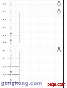

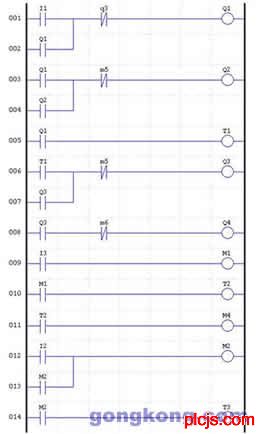

  2、梯形图
程序1
  程序1
程序2
  程序2

  (1)按下启动按钮SB2,SG2!输出继电器触点Q1、Q2吸合,接触器K1、K2得电吸合,电动机进行Y形启动,同时排风扇电动机的接触器K和运转计时器P得电运转、油停止阀YV1得电吸合打开。经过8s延时后,Q1断开、Q3吸合,K2断开、K3吸合,完成星形—三角形启动切换;Q3吸合的同时Q4也吸合,泻放阀YV2得电关闭、空重车电磁阀YV3得电打开,电动机开始带重负荷运转。
  (2)在运转中,若排气压力达到压力上限,压力开关SP动作,Q4断开,YV2断电打开、YV3断电关闭,电动机进入空负荷运转。如果压力下降使SP断开,Q4又吸合,恢复重负荷状态。但是电动机进入空负荷运转时间若超过20min就会自动停止。
  (3)正常停机时,按下停机按钮SB3,Q4断开,YV2打开、YV3关闭,经过15s空负荷运转延时后,Q2、Q3都断开,K、P断电停止,YV1关闭,K1、K3断开,电动机停止。
  (4)出现以下三种情况之一,Q2、Q3、Q4均同时断开。电动机保护停机:1、排气温度超过设定值100度,温度开关ST动作;2、排风扇过载使其热继电器FT1动作或电动机过载使其热继电器FT2动作;3、逆相、缺相、低电压综合保护器APRS动作。
  (5)按下紧急停机按钮SB1,电源断开,所有输出继电器全部断开,电动机停机。
